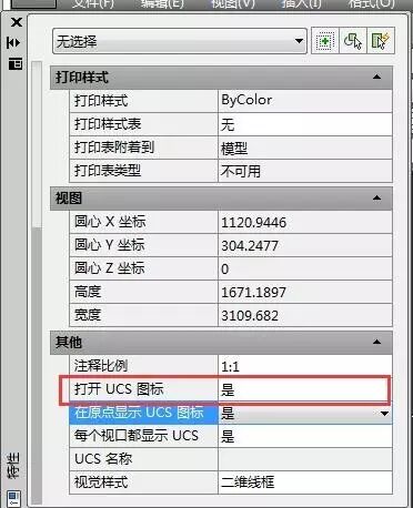

第二种:CTRL+1打开特性菜单,拉到最后,在其他选项栏里选“是”或“否”即对应的打开或隐藏坐标系。

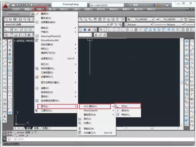

第三种:视图---显示----UC图标----开,如果是显示状态点击一下“开”则坐标系隐藏,如果是不可见的则点一下“开”即为显示坐标
