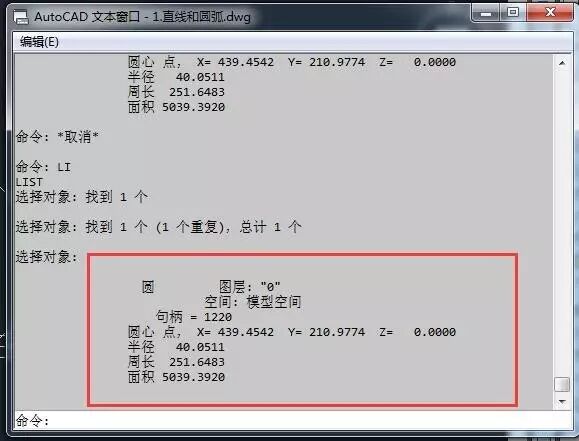

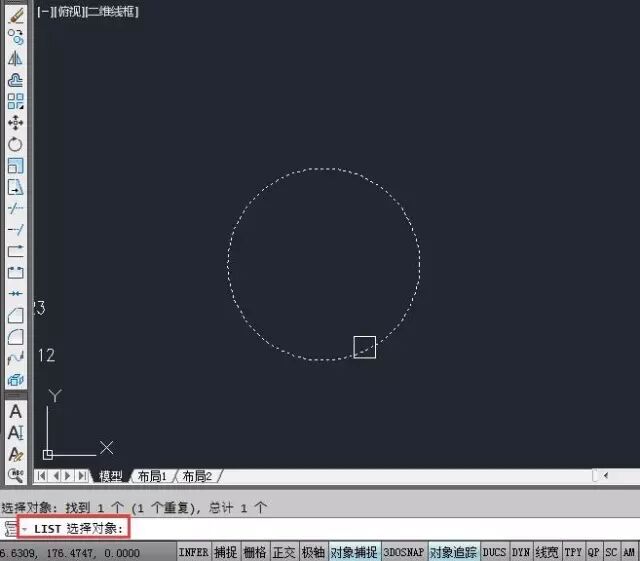

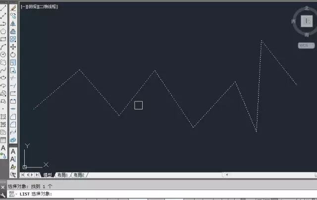

1.是一个查询图形各种参数特征的工具,选择要查询的图元后再输入LI回车或空格,该图元所有信息都可以出现,包括图元类型,颜色,图层,长度,坐标,面积,等等,主要是用来方便作图者快速了解图元的一个快捷工具。比如查询一个圆的信息如下:

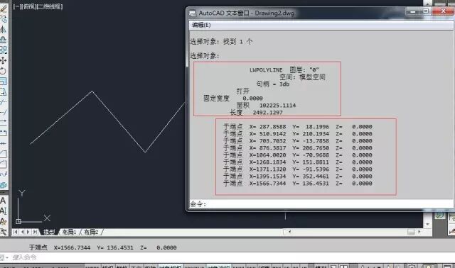

2.还可以导出多段线中各点的坐标。如下图的多段线执行LI命令后,显示出多段线中线条的参数以及多段线中各点的坐标值。

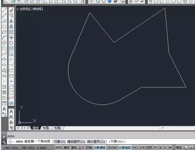

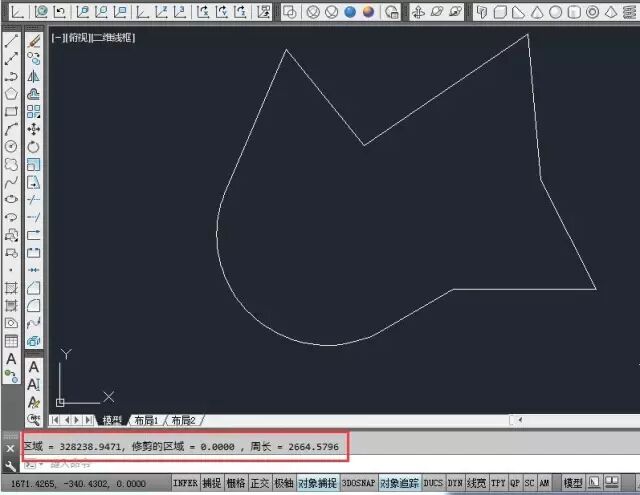

二.快捷键AA:

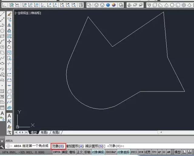

测量面积和周长(area) :首先最好将测量的区域形成一个面域或由多段线绘成的一个封闭图形,然后命令行输入AA回车,如果是直线组成的图形课以根据提示直接选择连续的点组成要测量的图形回车即可测出数据,不规则带弧度等图形则在命令行选择对象(o)然后在绘图区选择封闭的面域或多段线,此时命令行会提示其测量数据,区域即面积

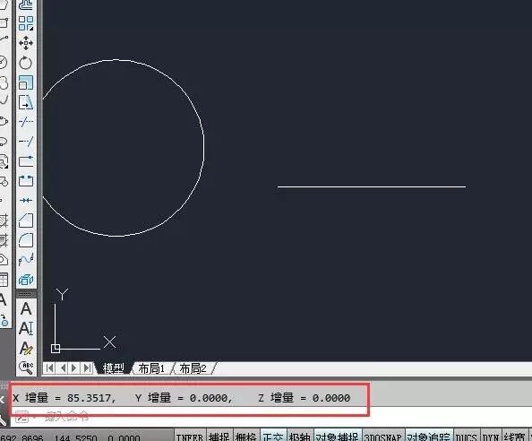

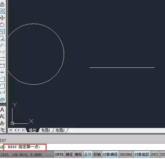

三.快捷键DI:
测量两点间的距离:命令行输入DI回车或空格后按照命令行提示分别选择图中直线的左端点和右端点则两点之间的距离就会在命令行显示出来。

CAD如何快速测量面积与周长
CAD如何快速测量面积与周长 问题: 1、CAD如何快速测量面积与周长。 2、CAD怎么测量面积。 3、CAD如何测量周长。 CAD制图完成以后,会涉及到预算报价,那么如何快速测量面积与周长呢?现面来分享一下,希望给大家带来帮助,有其它的问题也可以加18974856557给小编留言,小编会尽快为大家解决。 解决方法: 1、打开CAD。 2、绘制一个矩形或闭合线段,输入快捷键AA空格+O空格,选择矩形即可在下方的命令栏出现这个范围内的面积与周长。
