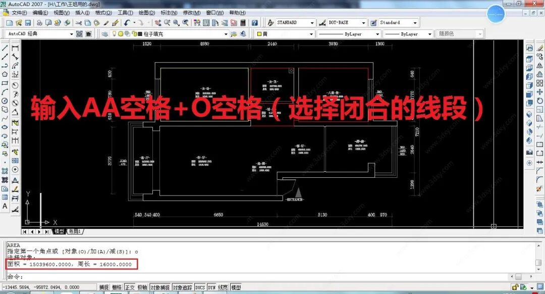

问题:
1、CAD如何快速测量面积与周长。
2、CAD怎么测量面积。
3、CAD如何测量周长。
CAD制图完成以后,会涉及到预算报价,那么如何快速测量面积与周长呢?现面来分享一下,希望给大家带来帮助,有其它的问题也可以加18974856557给小编留言,小编会尽快为大家解决。
解决方法:
1、打开CAD。

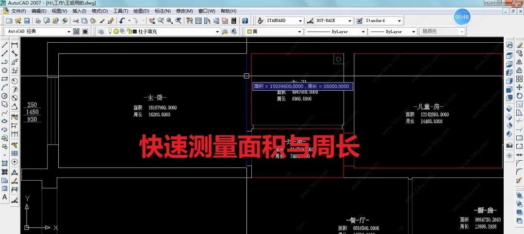

2、绘制一个矩形或闭合线段,输入快捷键AA空格+O空格,选择矩形即可在下方的命令栏出现这个范围内的面积与周长。
