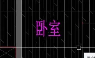

输入t回车,写上需要的文字,比如卧室;

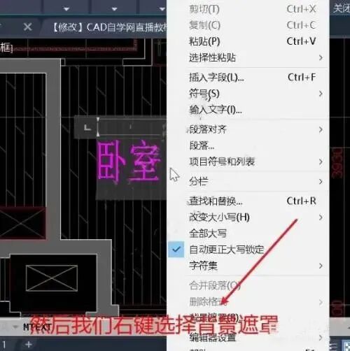

然后我们在编辑状态下右键,选择背景遮罩;

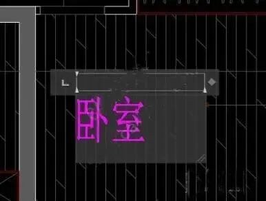

勾选使用背景遮罩,边界偏移因子改成1,勾选使用图形背景颜色,点击确定;

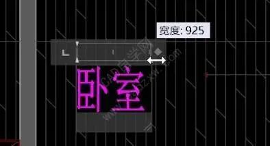

然后将文本框拖成适合大小;

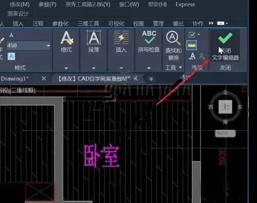

然后点击关闭;
6
这样我们就可以做出上面的效果。
