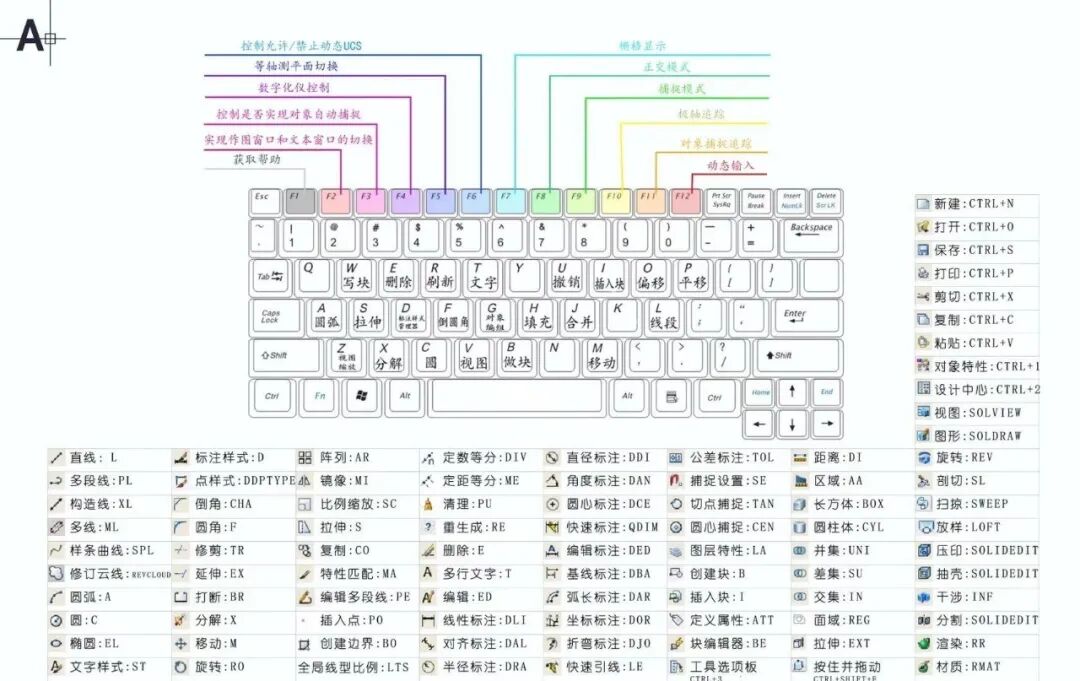

首先来一个CAD快捷键大全
(记得保存一下)
26个英文字母
CAD快捷键
命令概念/含义
