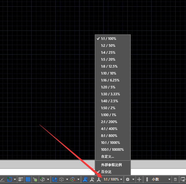

(1)绘图比例(一般1:1,这个不用管)
(2)标注特征比例中的
全局比例
和注释性比例(这个在之前文章都有讲解:大神都不会告诉你的实用技巧,CAD文字注释性!)
(3)测量单位比例
(4)打印比例
(5)视口比例
基本也就上述五六种比例,如果能搞懂,比例不会有太大问题,结合上方图片各比例所在位置和下方注解好好理解,相信你一定会有所收获,如果暂时不理解也没关系,后面遇到对应的比例问题,再回头看看本文章,相信一定有所收获。

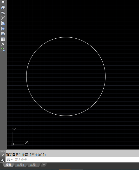

1.绘图比例
AutoCAD绘图实际是没有绘图比例这个概念的。
实际上作者说这话的意思是,不管你画图时按什么比例,只要打印比例作相应设置,最终打印到物理图纸上都可以是一样的效果。物理图纸的效果是由打印比例控制的。

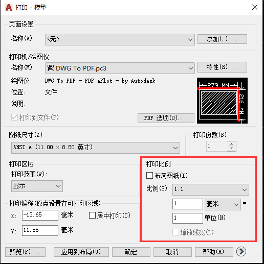

2.打印比例
电脑内的AutoCAD图形文件它还不是图纸,而仅仅是个图形电子文件,要把它变成实实在在的物理图纸就需要1:n打印出图。
比如1:100打印,就是把100长的一条线打印成1。若以mm为单位,即1m画1000,打印比例设置为“1mm=100图形单位”,所以1m打印出来就是10mm;若以m为单位,即1m画1,打印比例设置为“1m=100图形单位”(实为“10mm=1图形单位”),所以1m打印出来还是10mm。
可见,不管以mm还是m为单位,只要打印比例设置好(为1:100),1m打印出来均为10mm。
用AutoCAD绘图,我们最好把图纸比例理解为打印出图比例更为贴切。

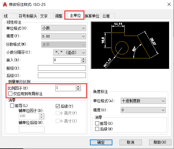

6.尺寸标注样式中的比例
(1)测量单位比例因子,即系统变量DIMLFAC
尺寸标注值=实际测量值×测量单位比例因子
(2)分数高度比例因子,即系统变量DIMTFAC
(3)尺寸标注全局比例因子,即系统变量DIMSCALE
显示值=设置值×尺寸标注全局比例因子
这个尺寸标注全局比例因子DIMSCALE只影响文字、箭头、尺寸界线等形状的大小,与尺寸值无关。在一张图上不管有多少比例,其尺寸标注全局比例因子DIMSCALE只有一个。换句话说,当有不同比例时,就有不同的测量单位比例。
推荐尺寸标注样式设置:把文字、箭头、尺寸界线等这些设置值取打印出来的图纸(物理图纸)上的规格,而把尺寸标注全局比例因子设成打印比例因子。

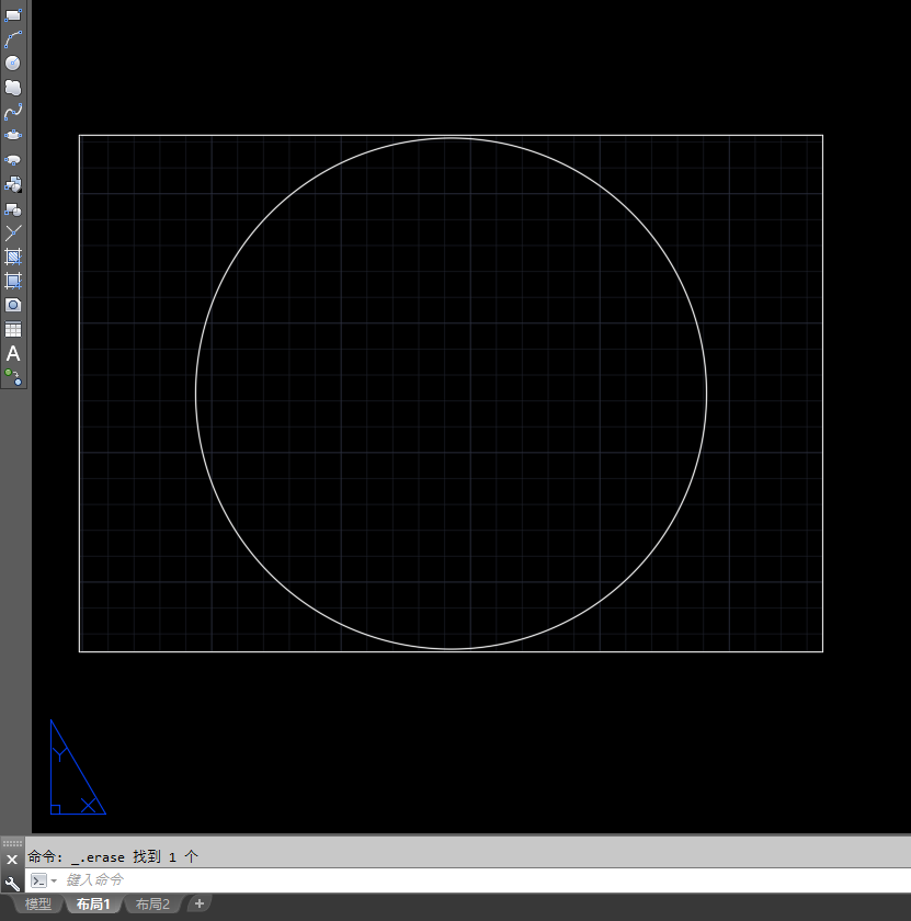

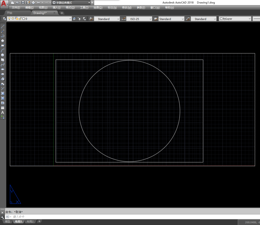

7.视口比例
图纸空间的比喻:底下那张纸称为“模型空间”,上面那张纸称为“图纸空间”,那个小方孔称为“视口”。二张纸的距离用zoom设置,便是视口比例。
视口:
中文版把图纸空间又称为“布局”,因为有可以表现不同比例这个作用。很显然,有了这个功能,在一张图上画不同比例的图形,就不再需要人为缩放图形了,所有对象都是1:1画了。用图纸空间出图,自然打印比例是1:1了,这样,视口比例与打印比例毫无关系,而是与图纸比例有关,既然与图纸比例有关,那不同的比例就要开不同的视口,设置不同的视口比例。
总结:模型空间出图靠打印机来调整图纸比例,用图纸空间则由AutoCAD先调整好比例后打印,不必依赖打印机了。
