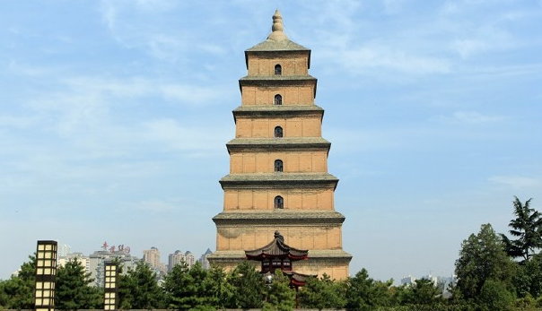

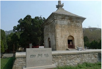

中国的史前居民例如半坡人已经有了烧陶技术和制砖方法。此后砖石建筑也就随之发展起来。现在保留完好的砖石建筑物还有不少多数为古塔类建筑物。最具代表性的是万里长城。此外还有许多例如:距今已有1500年的登封市的嵩岳寺塔(始建于520年)登封少林寺塔林(始建于495年)济南市四门塔(始建于611年)等。著名的西安大雁塔(见下图)始建于648年为单纯的砖结构高64.5米,2009年汶川大地震时只有轻微裂缝而未遭破坏[1]。
砖石结构建筑物西安大雁塔
济南四门塔

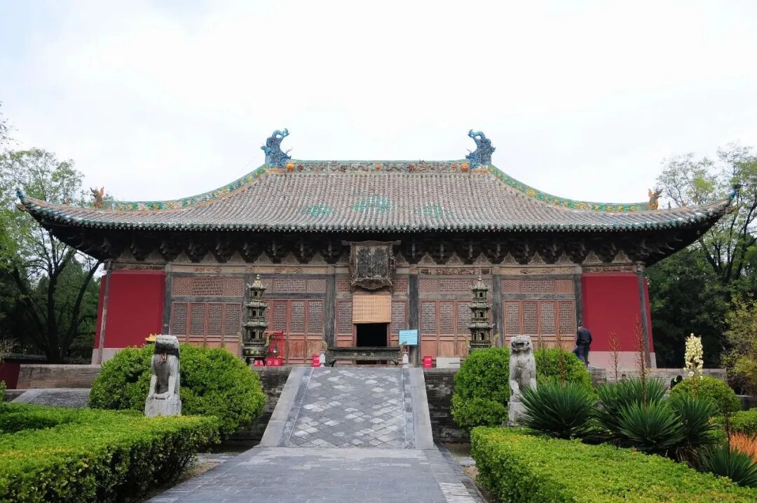

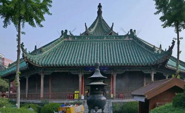

木架结构的典型代表除应县木塔、佛光寺外还有很多例如:苏州报恩寺塔(502-556年间建)、开封大相国寺(始建于555年,711年重建)、芮城永乐宫(1240年建)等均为大型木结构建筑物(见下图)。[1]
 木框架结构建筑物芮城永乐宫
开封大相国寺

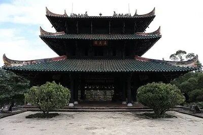

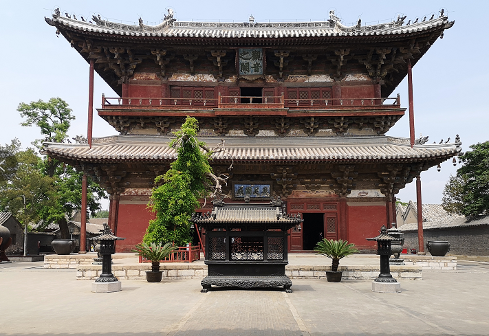

木架结构房屋不断得到发展后来发展到建造多层木结构房屋和多层砖木混合结构。例如三层的广西容县真武阁(1377年始建1573年重建。见下图)砖石结构的唐代陵川崔府君庙(现存为金代重建)三层木结构的蓟县独乐寺(始建于582年)等。独乐寺高23米中间层为暗层。
多层砖木结构建筑物广西真武阁
蓟县独乐寺[2]88

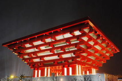

上海世博会中国馆(见下图)就是充分利用了斗拱的作用建成了如此壮观而又具有中国现代形象的建筑。称之为“如鸟斯革如翚斯飞”寓为“东方之冠”的宏大建筑物。
上海世博会中国馆发挥了斗拱的特殊用途[2]119

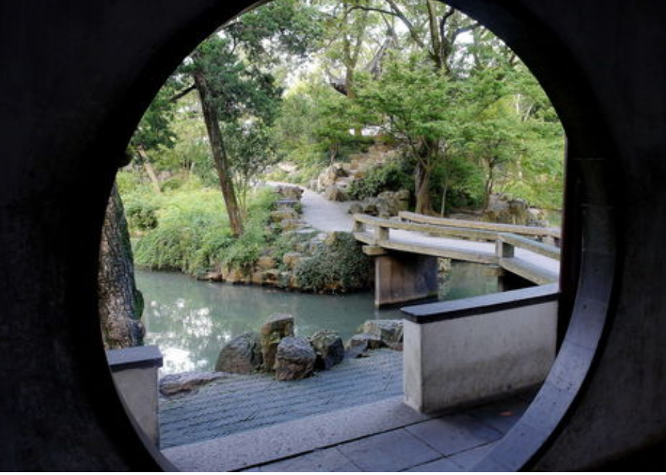

2.对于讲究的重要建筑物经常采用人工的力量来建造自然的景色达到“虽有人作宛自天开”的艺术境界。所以园林中除大量的建筑物外还要凿池开山栽花种树用人工仿照自然山水风景或利用古代山水画为蓝本参以诗词的情调构成许多如诗如画的景。中国古建筑特点的另一方面是衬托性建筑的应用。特别是古典园林建设通常会突破空间局限营造出丰富的层次感和幽深的境界。创造和丰富园景的最重要的手法是采取曲折而自由的布局用划分景区和空间、设置衬托性建筑和“借景”的办法十分巧妙地扩大空间与景域。

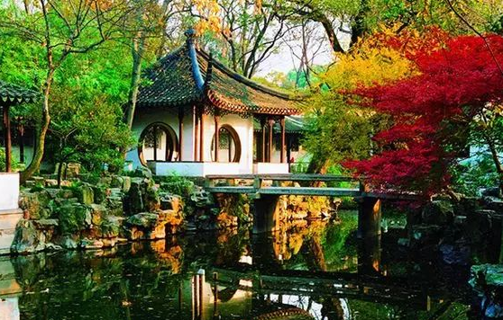

古时“借景”的艺术手法是中国古典园林突破空间局限、丰富园景的一种传统手法。此外划分景区和空间的手法则是通过巧妙地利用山水、树木、花卉、设置各种衬托性小型建筑物如小型亭、榭、塘等把全园划分为若干个景区各个景区都有自己的特色同时又着重突出能体现这一园林主要特色的重点景区。例如著名的苏州最大的园林---拙政园(见下图)它将有限的空间进行分割采用灵活不规则的布局使建筑物与大自然融通和谐气氛宁静平淡简约朴素大方古朴典雅宛如世外桃源。
苏州拙政园[2]155
