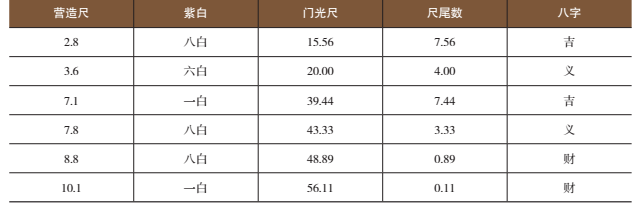

提到吉门和吉尺寸,首先要先了解一下“门尺”。
营造尺与门光尺尺寸对照
注:引自明代午荣汇编,易金木译注《图解鲁班经》,陕西师范大学出版社出版。
古代吉门尺寸
注意:中国的传统文化博大精深,对于门光尺的理解,我们不能简单地用对或错来判定,因为这里面的影响因素太多了,首先是文字传承的谬误,其次不同匠师添枝加叶地口传心授,再有就是融入了太多各地区的风俗习惯和禁忌等,还有众多种类不同、用法不同的子房、玄女、丁兰尺等,极易混淆。
所以,在我们没有对门光尺充分了解透彻前不要贸然进行推广使用,否则一旦使用有误或张冠李戴,会带来一些莫名的心理伤害。

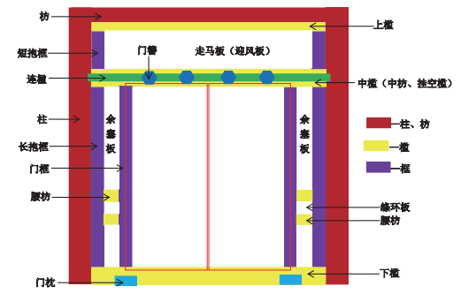

清大门槛框及大门槛框附件名称
清式大木构件权衡尺寸
注:1.根据清工部《工程做法则例》卷四十一及《清式营造则例》整理
2.D为柱径
3.宽指的是门簪边至边尺寸

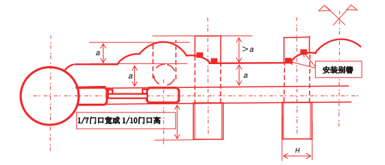

大门槛框及槛框附件
槛框是房屋结构构件柱、梁、枋与装修门扇等构件之间过渡的连接构件,槛框与柱、梁、枋连接,装修门扇等又与槛框连接。槛与框是分指两个方向的构件,横向为槛,竖向为框;槛框附件是安装在槛框上面的兼具功能性和装饰性的附属构件。

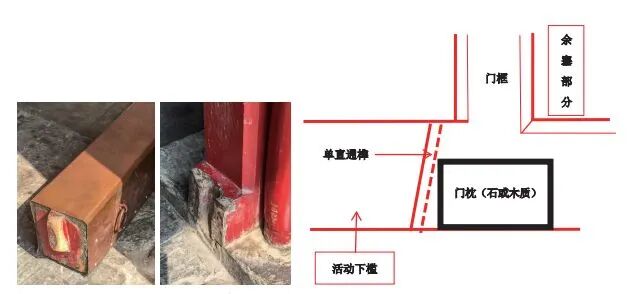

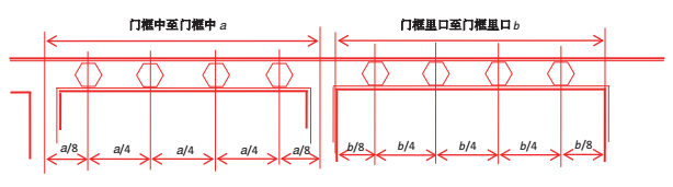

活动下槛安装位置示意

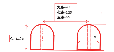

门簪分位方法
连楹通长做,端头与墙、柱相交
连楹通长做,端头与柱相交
连楹独立做,端头做装饰

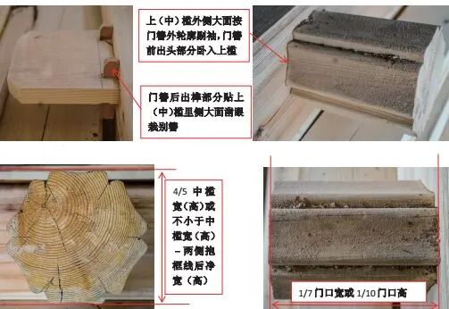

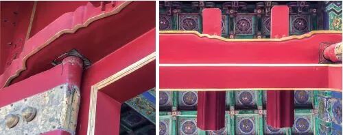

连楹、门簪
连楹、门簪平面详图
门簪示意
门簪外形示意
横栓、铁栓环、栓眼石示意
大木槛框及槛框附件安装

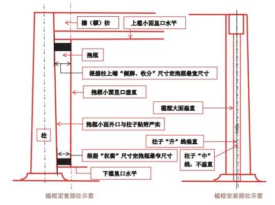

槛框及附件安装方法示意
槛框定宽部位示意、槛框安装部位示意
大门框线部位示意
大门抱框线、八字线断面示意

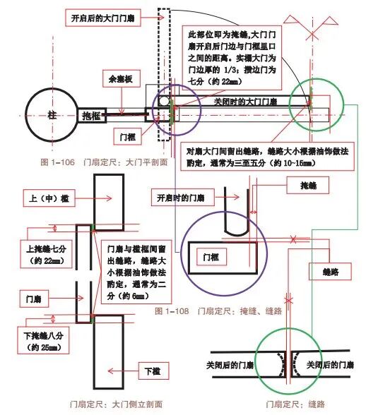

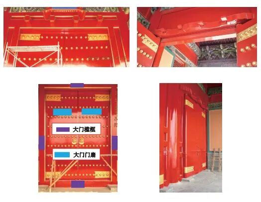

大门门扇权衡定尺
大门门扇的权衡定尺根据门尺尺寸(设计尺寸)及单扇或对开双扇确定。
大门门扇尺寸与门尺尺寸不是同一概念,它是由传统大门的安装方法所决定的。在传统木装修中,大门是安在大木槛框室内或院内一侧,贴附在槛框上而不是隔扇、槛窗或现代的大门安装在框心里侧,这就决定了在门扇的定尺上对这种特殊的安装方式要另做考虑。
大门门扇的安装
注:大木门扇与槛框不在一个平面上,大木门扇是贴附在槛框(院内)一侧的。

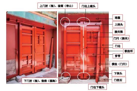

攒边门分件名称

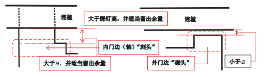

注:由于这种独特的安装方法和安全功能的需要,大门门扇的定尺有一定的权衡规定,在解析这些规定前,需要先认识一下门扇定尺相关的构件的名称和所处部位。

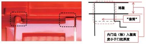

门扇定尺

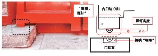

门扇定尺-内门边(轴)套筒、福海、门枕示意
门扇定尺-内门边(轴)套筒、寿山、刻头及外门边碰头示意

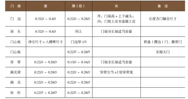

清式大门构件权衡尺寸
2.D为柱径

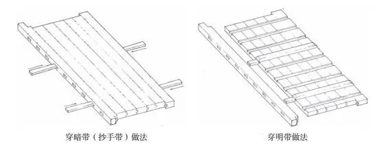

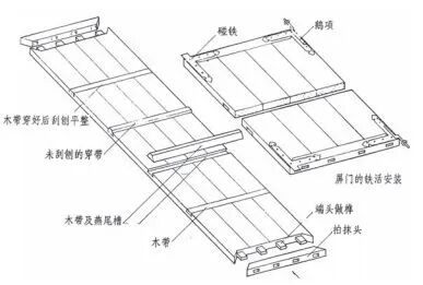

大门门扇制作工艺
分别举例实榻大门、攒边门(棋盘门)、撒带门、屏门为例

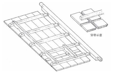

实榻大门门钉、穿带定位方法
实榻大门穿暗带、明带示意

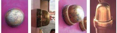

门钉直径与排当定尺示意
各式门钉

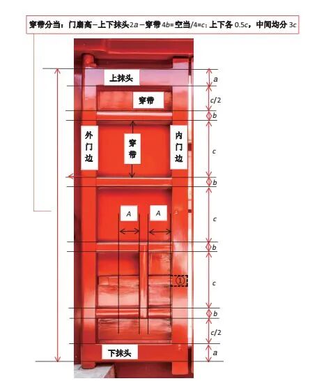

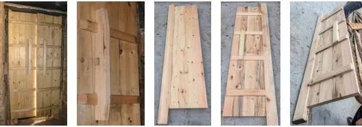

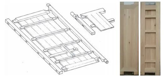

攒边大门构造示意

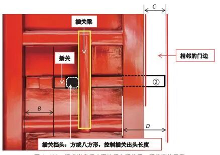

清式棋盘门(攒边门)穿带分当示意
清式棋盘门(攒边门)插关梁、插关定位示意
各式撒带大门
撒带大门构造示意
屏门
屏门构造
