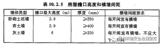

2.A类生土房屋的结构布置应符合:
(1)房屋檐口高度和横墙间距应符合下表规定:
(2)墙体布置宜均匀,多层房屋立面不宜有错层;大梁不应支承在门窗洞口的上方。
(3)同一房屋不宜有不同材料的承重墙体。
(4)硬山搁檩房屋宜呈双坡屋面或弧形屋面;房屋应采用轻屋面材料,平屋顶上的土层厚度不宜大于150mm;坐泥挂瓦的坡屋面,其坐泥厚度不宜大于60mm。
