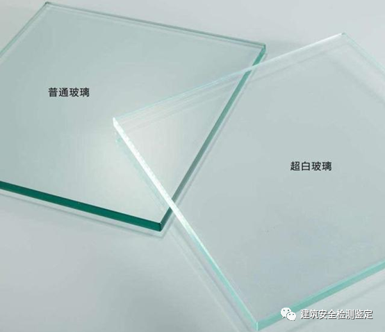

(2)超白浮法玻璃
超白浮法玻璃是指采用浮法工艺生产的,成分中Fe2O3含盘不大于0.015%,具有高可见光透射比的超透明平板玻璃。详细质量要求应满足《超白浮法玻璃》JC/T2128。
超白浮法玻璃是一种高品质、多功能的新型高档玻璃,透光率可达91.5%以上,具有晶莹剔透、高档典雅的特性,有玻璃家族 “水晶王子”之称,其可以像普通浮法玻璃一样被切割、钻孔、磨边,也可以进行钢化、夹层和热弯等处理,还能在表面镀膜、印刷、涂饰等。
主要应用于(1)高档建筑的内外装修(隔断、门窗、幕墙等):其独特的高透光性使建筑物具有自然、通透、前卫的艺术效果,更符合现代设计风格。
(2)陈列橱柜:可作为博物馆、展览馆、珠宝商店的陈列橱柜,更让人感受到陈列物的真实色彩。
(3)温室采光天棚等高档园艺建筑(需要高透光率要求的园艺建筑):能够使室内获得充足的自然光照射,同时又具有美观的视觉感受。
(4)高档玻璃家具、水晶制品(灯具、装饰镜片):如无色水晶般晶莹剔透,高雅秀美,给人以极佳的视觉效果。
(5)太阳能电池基片:表面经加工处理后,对太阳光具有更高的透过率和更低的反射率,可作为光电转换系统的基片或光热转换系统(平板式太阳能热水器)的面板等。
然而其传热系数高,遮阳系数大,热工性能差,在有节能设计要求时,不宜直接用于建筑外围护结构,同时与浮法玻璃同样不能作为安全玻璃使用。

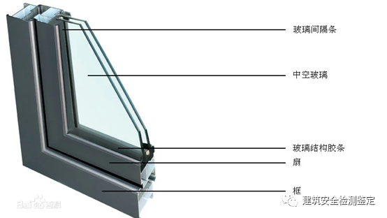

(3)中空玻璃
中空玻璃是指两片或多片玻璃以有效支撑均匀隔开并周边粘接密封,使玻璃层间形成有干燥气体空间的高效能隔音隔热玻璃制品。制作中空玻璃的各种材料的质量与中空玻璃使用寿命密切相关,使用符合标准规范的材料生产的中空玻璃,其使用寿命一般不少于15年,
按形状分为平面中空玻璃和曲面中空玻璃,按中空腔内气体分为中空腔内为空气的普通中空玻璃和中空腔内充入氩气、氪气等气体的充气中空玻璃。详细质量要求应满足《中空玻璃》GB/T?11944。
中空玻璃由美国人于1865年发明,是一种良好的隔热、隔音、美观适用、并可降低建筑物自重的新型建筑材料。可以根据要求选用各种不同性能的玻璃原片,如无色透明浮法玻璃压花玻璃、吸热玻璃、热反射玻璃、夹丝玻璃、钢化玻璃等与边框(铝框架或玻璃条等),经胶结、焊接或熔接而制成。
中空玻璃的玻璃与玻璃之间,留有一定的空间。框内充以干燥剂,以保证玻璃片间空气的干燥度。高性能中空玻璃与一般普通中空玻璃不同,除在两层玻璃中间封入干燥空气之外,还要在外侧玻璃中间空气层侧,涂上一层热性能好的特殊金属膜。它可以截止由太阳射到室内的相当的能量,起到更大的隔热效果。
中空玻璃具有较大的节能效果(使室内空调冷气负载减轻,同时对减轻室内暖气负荷,同样发挥很大效率)、改善室内环境(拦截射到室内的能量,防止因辐射热引起的不舒适感和减轻夕照阳光引起的目眩)、丰富的色调和艺术性(高性能中空玻璃可以根据需要选用色彩,以达到更理想的艺术效果)等,适用于办公大楼、展览室、图书馆等公共设施和像计算机房、精密仪器车间、化学工厂等要求恒温恒湿的特殊建筑物的外层玻璃装饰。
使用中空玻璃,可以提高玻璃的安全性能,在使用相同厚度的原片玻璃的情况下,中空玻璃的抗风压强度是普通单片玻璃的1.5倍。中空玻璃空气层内部压力的变化使玻璃变形,会导致影象畸变,故在海拔1000m或以上使用中空玻璃时,空气层的气压必须调整。如用作采光顶棚,室内侧玻璃应使用夹层或防爆膜。中空玻璃不得与框架直接接触,且不允许有任何表面被油漆或纸张所覆盖,因为这会造成局部过热而导致破碎。

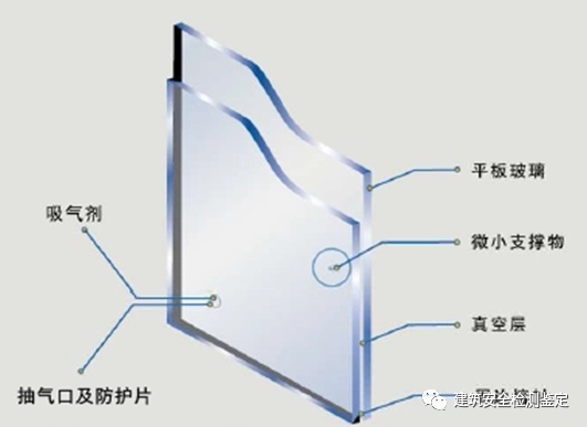

(4)真空玻璃
两片或两片以上平板玻璃以支撑物隔开,周边密封,在玻璃间形成真空层的玻璃制品。两片玻璃之间的间隙为0.3mm,真空玻璃的两片一般至少有一片是低辐射玻璃,这样就将通过真空玻璃的传导、对流和辐射方式散失的热降到最低,其工作原理与玻璃保温瓶的保温隔热原理相同。真空玻璃是玻璃工艺与材料科学、真空技术、物理测量技术、工业自动化及建筑科学等,多种学科、多种技术、多种工艺协作配合的硕果。其详细质量要求应满足《真空玻璃》JC/T1079。
1993年,世界上首块1米×1米的平板真空玻璃样品问世。1996年,悉尼大学把专利转让给日本板硝子玻璃公司,日本人在次年即开始批量生产真空玻璃。真空玻璃的优点主要有:
保温隔热;真空玻璃的保温隔热性能是基于真空保温瓶原理。钢化真空玻璃V玻产品的隔热效果超过1米厚的砖墙,是普通中空玻璃的4-6倍。
隔声降噪;真空玻璃的隔声降噪性能基于声音在真空条件下不传播,可以隔绝百分之九十的噪音。
低碳节能;真空玻璃依靠真空层特殊结构,有效阻隔室内外热量传导,可以显著减少空调电耗及污染物和温室气体的排放,减少环境污染。
真空玻璃内部为真空状态,不受环境气压的影响,适用于各种海拔地区;同时,真空玻璃应用于建筑物的各个位置都能保持其优异的性能不变,包括立面,斜面及屋顶,不存在中空玻璃平放时气体对流加大导致性能降低的问题。

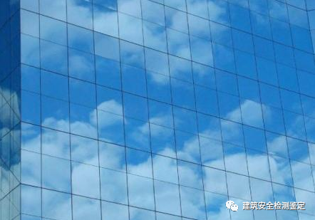

(10)镀膜玻璃
镀膜玻璃是在玻璃表面涂镀一层或多层金属、合金或金属化合物薄膜,以改变玻璃的光学性能,满足某种特定要求。镀膜玻璃按产品的不同特性可分为热反射玻璃、低辐射玻璃(Low-E)、导电膜玻璃等。基本上采用真空磁控溅射法和化学气相沉积法两种生产方法。
1.热反射玻璃一般是在玻璃表面镀一层或多层诸如铬、钛或不锈钢等金属或其化合物组成的薄膜,使产品呈丰富的色彩,对于可见光有适当的透射率,对红外线有较高的反射率,对紫外线有较高吸收率,因此,也称为阳光控制玻璃,主要用于建筑和玻璃幕墙;它对太阳光具有良好控制作用,产品具有稳定的物化性能,广泛用于各类建筑物、采光窗等。
2.导电膜玻璃是在玻璃表面涂敷氧化铟锡等导电薄膜,可用于玻璃的加热、除霜、除雾以及用作液晶显示屏等。
3.低辐射玻璃是在玻璃表面镀由多层银、铜或锡等金属或其化合物组成的薄膜系,产品对可见光有较高的透射率,对红外线有很高的反射率,具有良好的隔热性能,由于膜层强度较差,一般都制成中空玻璃使用;根据特点分为高透型LowE玻璃、遮阳型LowE玻璃和双银LowE玻璃。其中高透型LowE玻璃具有较高的可见光透射率、较高的太阳能透过率和远红外线发射率,所以采光性极佳、透过玻璃的太阳热辐射多、隔热性能优良,适用于北方寒冷地区和部分地域的高通透性建筑,突出自然采光效果。遮阳型LowE玻璃对室内视线有一定的遮阳性,可阻止太阳热辐射进入室内,限制夏季室外的二次热辐射进入室内,南方、北方都适用。因其具有丰富的装饰效果和室外视线遮阳作用,适用于各类建筑物。双银LowE玻璃突出了玻璃对太阳热辐射的遮阳效果,将玻璃的高透光性与太阳热辐射的低透过性巧妙地结合在一起,有较高的可见光透过率,可有效地限制夏季室外的背景热辐射进入室内。

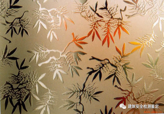

(11)压花玻璃
压花玻璃是采用压延方法制造的一种平板玻璃,在玻璃硬化前用刻有花纹的辊筒在玻璃的单面或者双面压上花纹,从而制成单面或双面有图案的压花玻璃。由于表面凹凸不平,所以光线透过时即产生漫射,因此从玻璃的一面看另一面的物体时,物像就模糊不清,形成了这种玻璃透光不透视的特点。另外,压花玻璃表面具有各种方格、圆点、菱形、条状等花纹图案,非常漂亮,所以也具有良好的艺术装饰效果。
分类:压花玻璃的透视性,因花纹、距离的不同而各异。
按其透视性可分为近乎透明可见的、稍有透明可见的、几乎遮挡看不见的和完全遮挡看不见的。按其类型分为压花玻璃、压花真空镀铝玻璃、立体感压花玻璃和彩色膜压花玻璃等。
压花玻璃适用于室内间隔,卫生间门窗及需要采光又需要阻断视线的各种场合。压花玻璃因为是压制而成的,它的强度要比普通平板玻璃大得多。同时压花玻璃可以生产成各种的颜色,可以作为一种很好的装饰材料用于室内的各个空间。压花玻璃具有的强度高、装饰效果好的特点使得它在室内各个空间都能够广泛的采用。客厅、餐厅、书房、屏风、玄关,都适合安装压花玻璃,既能阻挡一定的视线,同时又有良好的透光性。为避免尘土的污染,安装时要注意将印有花纹的一面朝向内侧。和压花玻璃类似的是磨砂玻璃,磨砂玻璃与压花玻璃,两者在光学性质上并没有区别,只不过磨砂玻璃面上的纹理更小更细密,因此经过磨砂玻璃反射、折射和漫射的光线相比压花玻璃更均匀柔和。

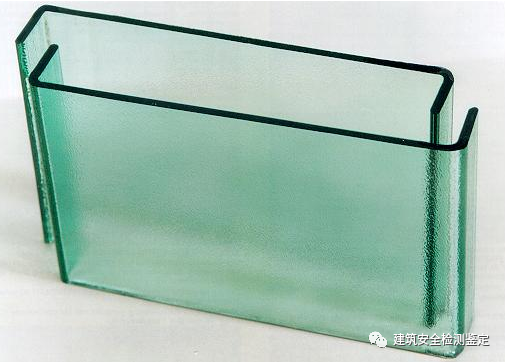

(12)U型玻璃
U型玻璃(亦称槽型玻璃)是用先压延后成型的方法连续生产出来的,因其横截面呈“U”型得名,是一种新颖的建筑型材玻璃,国外有近40年的生产应用历史。因截面呈U型,使之比普通平板玻璃有较高的机械强度并具有理想的透光性、较好的隔音性、保温隔热性、能节省大量金属材料、以及施工简便等优点,能节约大量轻金属型材,可用于机场、车站、体育馆、厂房、办公楼、宾馆、住宅、温室等工业与民用建筑非承重的内外墙、隔断、窗及屋面。
分类:从强度上分,U型玻璃有普通型和用金属丝或网增强型两种。将特制的金属丝或金属网在玻璃液进入压延机组以前引人玻璃液中,经压制就形成了用丝或网增强的玻璃带,再进入U型玻璃成形机,即成为增强型U型玻璃。
从表面状态分,U型玻璃有普通的和带花纹图案的两种。采用刻有图案的压延辊即可生产带有理想图案的U型玻璃。
以颜色分,U型玻璃有无色的和带颜色的两种,带颜色的又分本体着色和镀膜的两种。镀膜的颜色有多种,常见的有橙黄色、黄色、金黄色、天蓝色、蓝色、宝石蓝色、绿色和紫藤色等。
