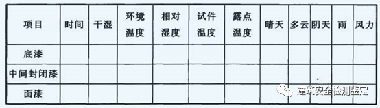

1.2 涂料环境和评定条件应按下表进行记录,且当出现下列情况之一时,不宜进行油漆类涂装工艺评定:
(1)环境温度低于5℃或高于38℃;
(2)相对湿度大于85%,钢材表面温度低于露点以上3℃;
(3)室外涂漆,有雾、霜,下雨,下雪,大风;
(4)试样受潮及该状态将持续;
(5)试样有油、水和异物存在;
(6)超过规定的涂装间隔和使用涂料超过了规定的使用时间;
(7)涂料在未稀释、混合、搅拌前发现涂料有异常;
(8)钢材表面未处理或未达到规定的标准要求。

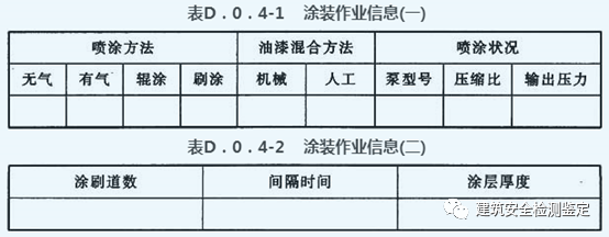

1.4 涂装作业应符合:
(1)涂装工艺参数应按照涂料产品说明书的要求选用。
(2)钢材表面除锈后,不同涂层间间隔时间应按照产品说明书的要求确定,且应满足下列要求:
1)采用涂料防腐时,表面除锈处理后宜在4h之内进行涂装;
2)采用金属热喷涂防腐时,钢结构表面处理与热喷涂施工的间隔时间,晴天或湿度不大的气候条件下不应超过12h,雨天、潮湿、有盐雾的气候条件下不应超过2h。涂装作业信息可按下表格式进行记录。

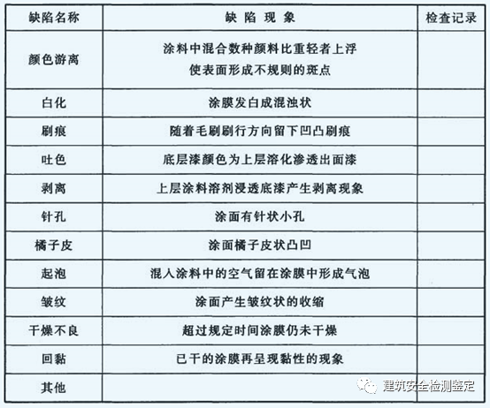

1.5 涂层外观质量评定应符合:
(1)涂层表面应平整、颜色均匀一致,不应有明显的缺陷。
(2)每道油漆类涂层应检查表面缺陷,检查结果可按下表进行记录。

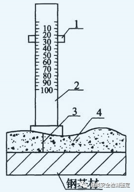

2.厚涂型防火涂料涂层厚度测定方法
2.1 测针(厚度测量仪)由针杆和可滑动的圆盘组成,圆盘始终保持与针杆垂直,并在其上装有固定装置,圆盘直径不大于30mm,以保证完全接触被测试件的表面。如果厚度测量仪不易插入测试材料中,也可使用其他适宜的方法测试。测试时,将测厚探针垂直插入防火涂层直至钢基材表面上,记录标尺读数。如下图所示,其中1-标尺;2-刻度;3-测针;4-防火层

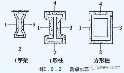

2.2 测点选定应符合:
(1)楼板和防火墙的防火涂层厚度测定,可选两相邻纵、横轴线相交中的面积为一个单元,在其对角线上,按每米长度选一点进行测试。
(2)全钢框架结构的梁和柱的防火涂层厚度测定,在构件长度内每隔3m取一截面,按下图所示位置测试。
(3)桁架结构,上弦和下弦按第2条的规定每隔3m取一截面检测,其他腹杆每根取一截面检测。
2.3 对于楼板和墙面,在所选择的面积中,至少测出5个点;对于梁和柱在所选择的位置中,分别测出6个和8个点。分别计算出这些测量结果的平均值,精确到0.5mm。
