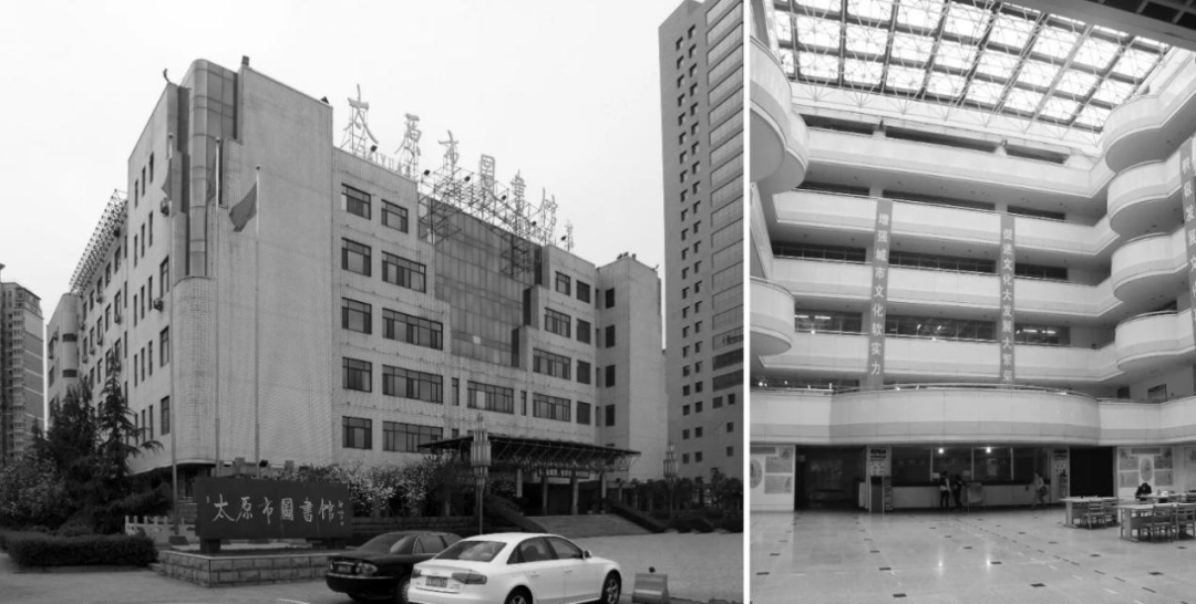

改造前的太原市图书馆
(改造前的太原市由主楼、报告厅和2栋附属用房组成)

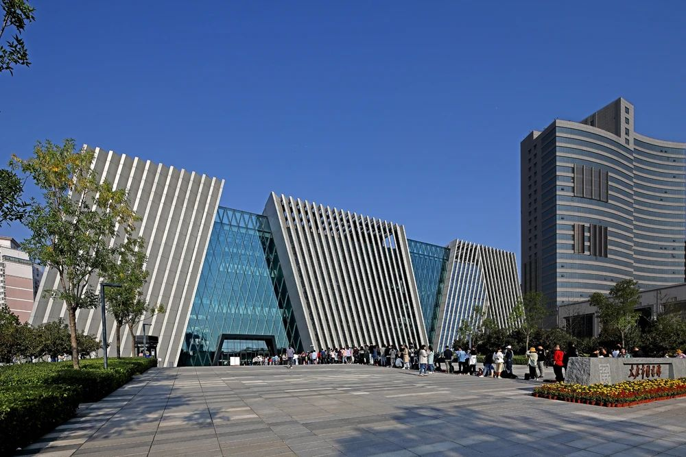

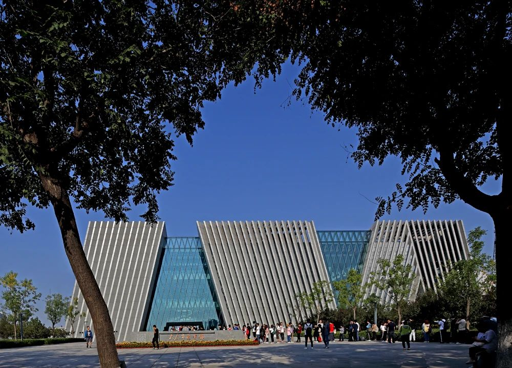

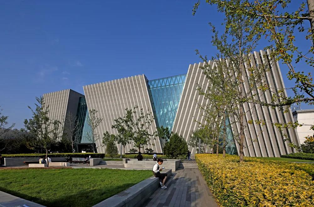

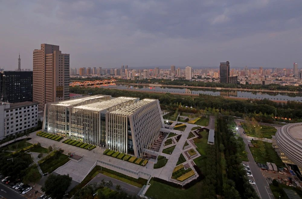

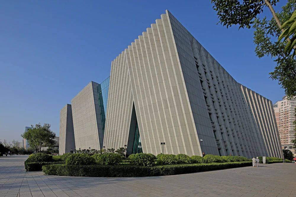

坐落于汾河岸边的太原市图书馆(改造后)

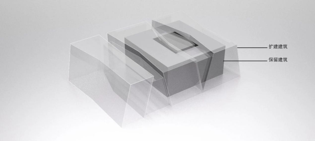

改扩建设计保留了老馆的主体结构,拆除了报告厅和附属用房,将原先离散的形态整合为一个完整的建筑体量,在功能、布局和流线上得到提升,同时形成新完整的城市形象,与前两馆在城市尺度上的空间共鸣。
改扩建示意图

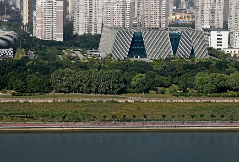

改造后的太原市图书馆凸显了面向汾河开放的公共空间

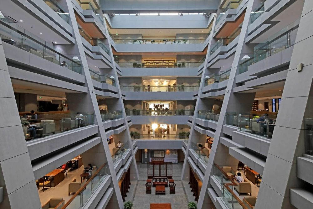

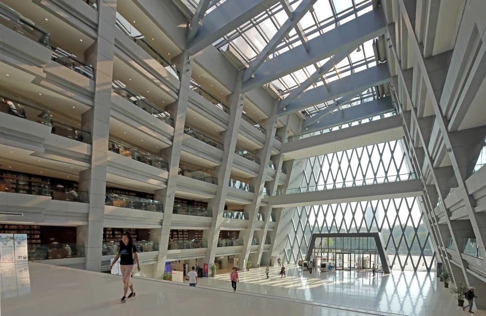

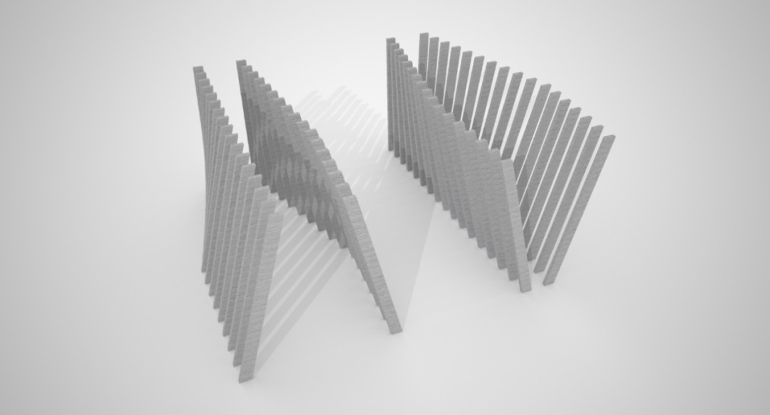

扩建部分采用了与省博物院相反的收分形态,向中央聚拢,营造出内聚的公共活动空间,由此产生了一正一反两个“V”形的室内共享空间。
正“v”形与倒“V”形空间示意图
内部空间逻辑直接反映到建筑外观上

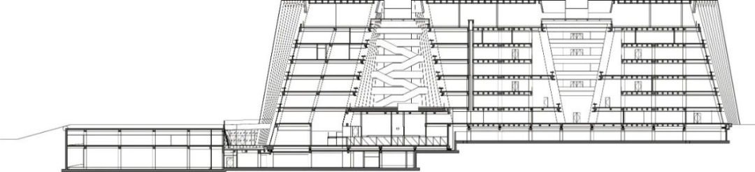

剖面图

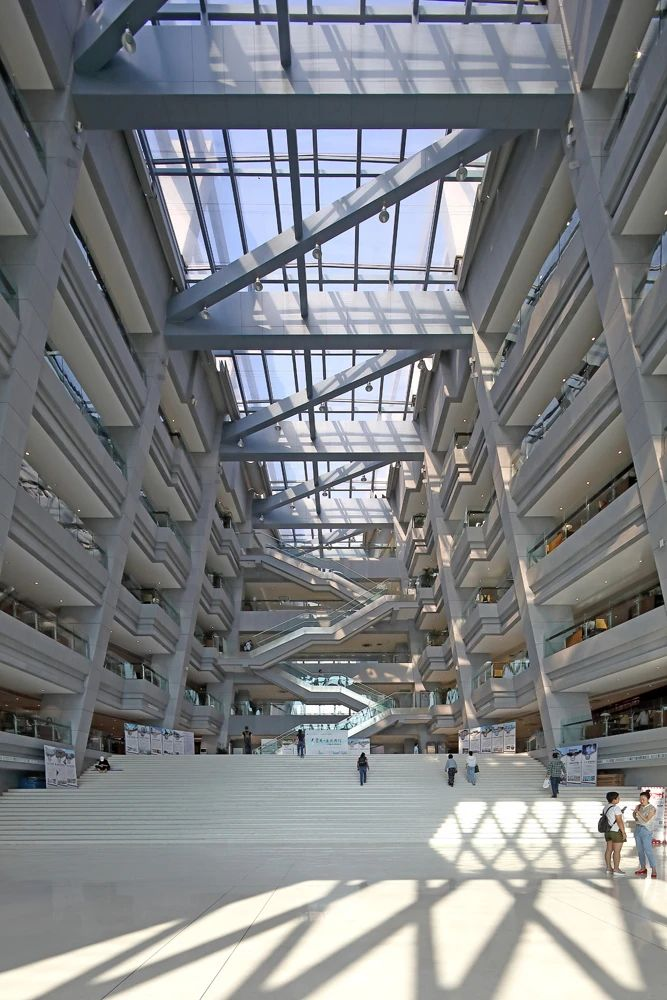

其中新老体量之间的倒“V”形空间,对应主入口,让新建与原有结构保持了明晰的逻辑关系,也形成了面朝汾河逐级升高的休闲阅览空间。

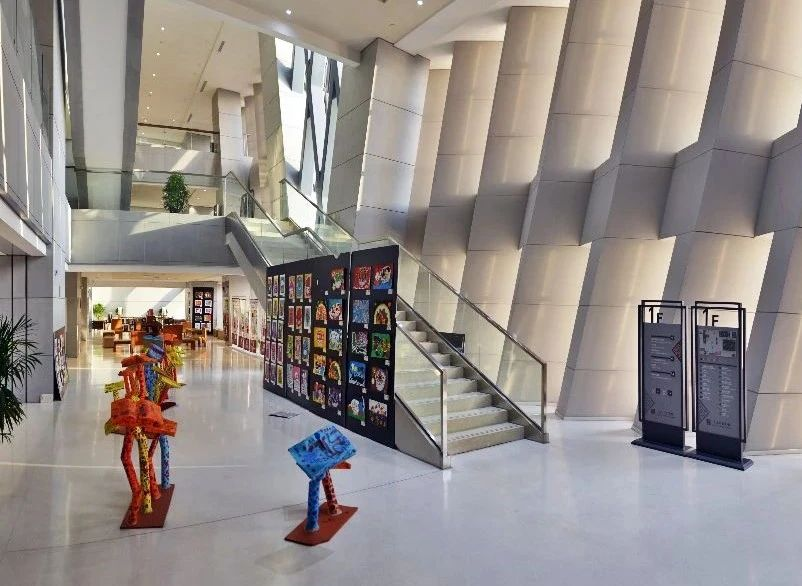

中央大厅

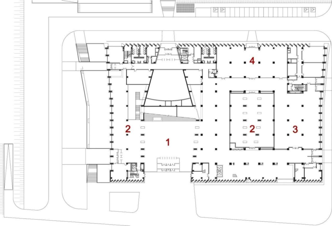

首层平面图
(1 中央大厅 2 展厅 3 少儿阅览 4 少儿手工)

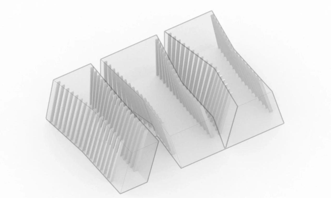

改造对老馆“回”字形的建筑空间进行了由内而外的织补,在原有体量过大的老中庭中,继续贯彻“V”形几何母题,通过形态收分,填补出逐层退台的阅览空间,通过缩减空间尺寸,降低了能耗,也营造出更多静谧的围绕中庭的宜人阅览和观景空间。
老馆中庭改造示意图
老馆中庭改造后

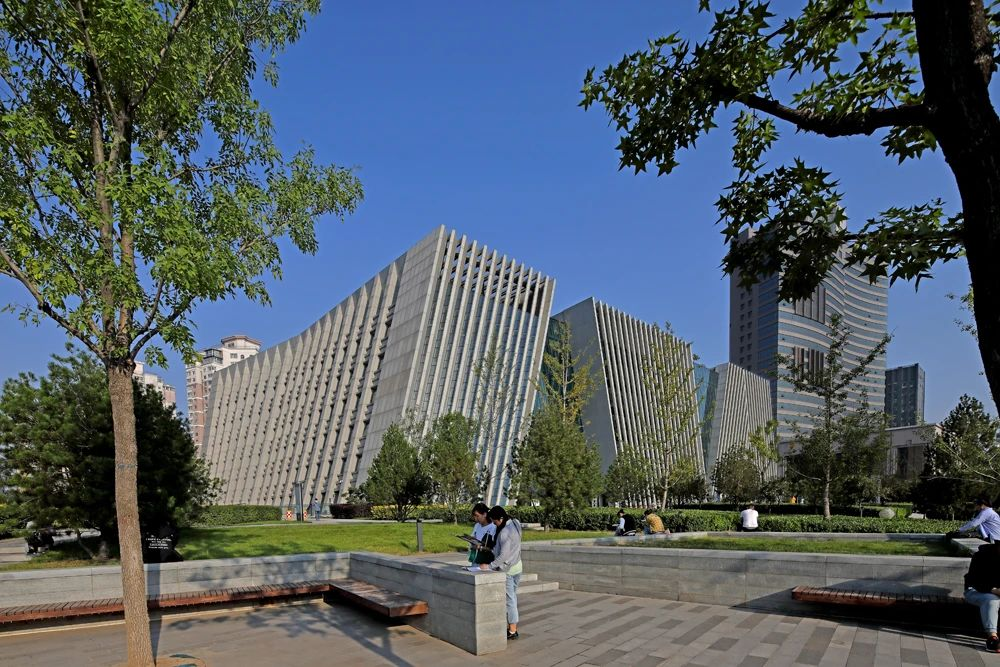

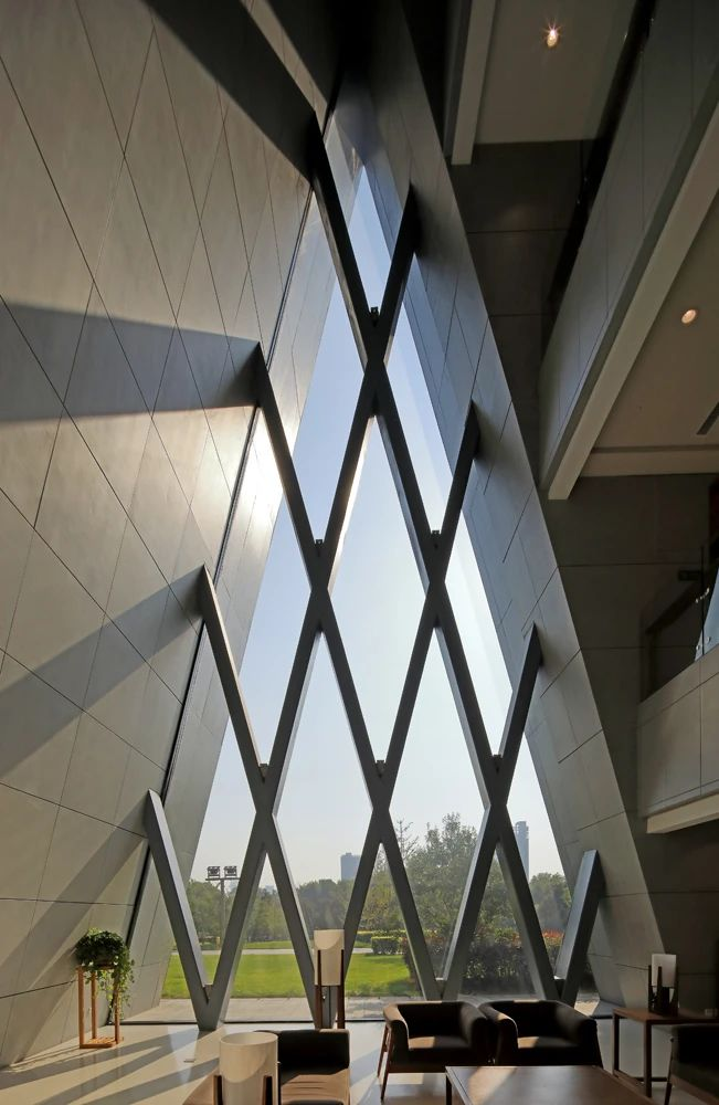

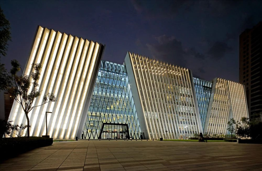

混凝土体量间的若干三角形“负空间”由菱形玻璃幕墙遮蔽,与实体墙面形成强烈的对比。建筑的东西立面的混凝土板遮阳构件贯穿屋面,连为一体,并在屋面的间隙内布置了太阳能光伏板。
混凝土遮阳构件成为主要立面语言
遮阳构件与玻璃幕墙交替成列,形成偏向南面的采光和观景形式。在立面上产生了如书页般的变化效果。南向立面设计了水平向的遮阳栅格以达到遮阳效果。
玻璃幕墙与遮阳构件交替组合,形成书页般的效果

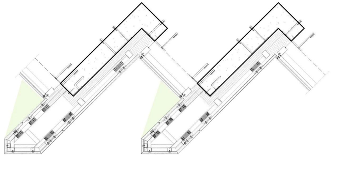

遮阳构造节点大样
菱形玻璃幕墙

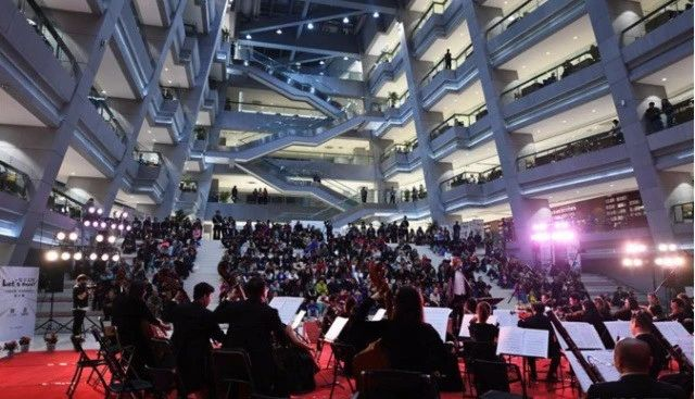

开放空间按照功能和尺度分为多个层次。跨度达30m的中央大厅,贯穿建筑,成为城市与汾河之间的视觉通廊,也是承载公共活动的室内“城市街道”。改造完成后,这里先后举办了三场大型交响音乐会,成了名副其实的“城市客厅”。
在中央大厅举办的音乐会

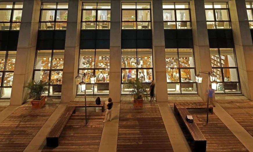

面向汾河的立面在原有结构外增加了一个柱跨,成为塑造了建筑新形象的景观面,其中既有视野开阔的观景空间,也提供了文化、展览活动场地,每年可举办50余场此类活动。
观景、展览空间

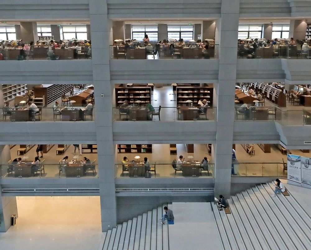

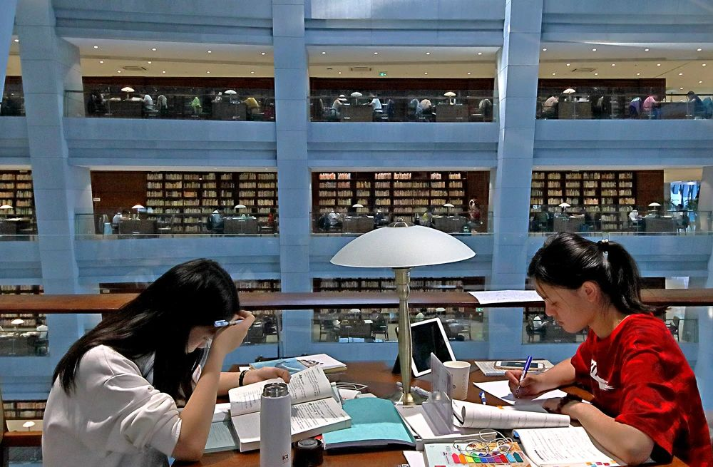

旧馆的中庭部分进行了空间的织补,形成的逐级退台的“v”字形休闲阅读空间,形成了相对独立的一片小天地。
阅读空间
贯穿室内外的阅读氛围

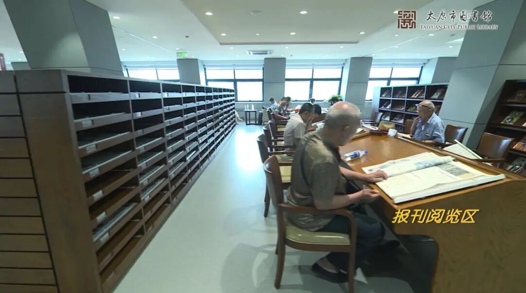

阅览室

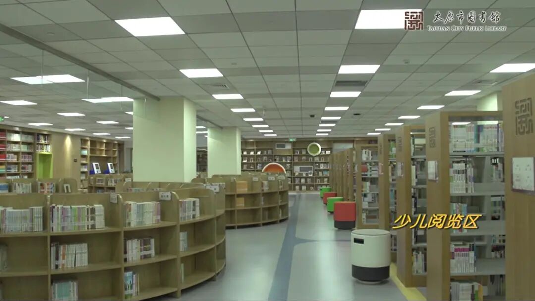

少儿阅览室

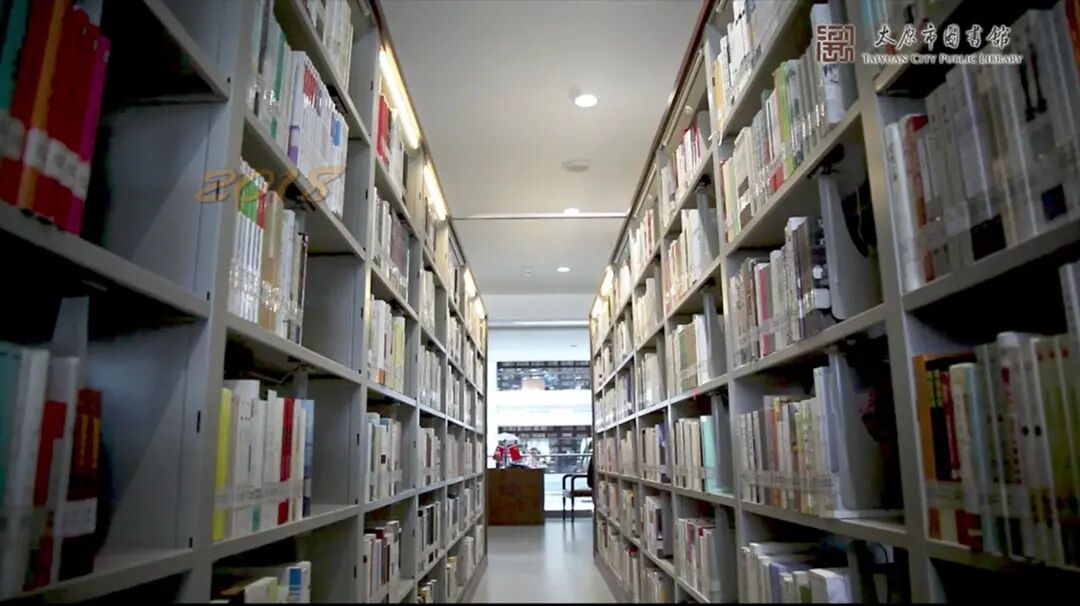

报刊阅览室

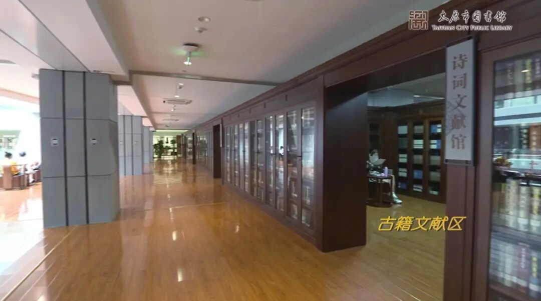

古籍文献区
