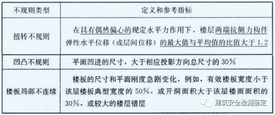

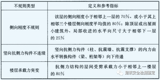

(1)混凝土房屋、钢结构房屋和钢-混凝土混合结构房屋存在表1所列举的某项平面不规则类型或表2所列举的某项竖向不规则类型以及类似的不规则类型,应属于不规则的建筑。
表1 平面不规则的主要类型
表2 竖向不规则的主要类型

(1)平面不规则而竖向规则的建筑,应采用空间结构计算模型,并应符合下列要求:
1)扭转不规则时,应计入扭转影响,且在具有偶然偏心的规定水平力作用下,楼层两端抗侧力构件弹性水平位移或层间位移的最大值与平均值的比值不宜大于1.5,当最大层间位移远小于规范限值时,可适当放宽;
2)凹凸不规则或楼板局部不连续时,应采用符合楼板平面内实际刚度变化的计算模型;高烈度或不规则程度较大时,宜计入楼板局部变形的影响;
3)平面不对称且凹凸不规则或局部不连续,可根据实际情况分块计算扭转位移比,对扭转较大的部位应采用局部的内力增大系数。
(2)平面规则而竖向不规则的建筑,应采用空间结构计算模型,刚度小的楼层的地震剪力应乘以不小于1.15的增大系数,其薄弱层应按本规范有关规定进行弹塑性变形分析,并应符合下列要求:
1)竖向抗侧力构件不连续时,该构件传递给水平转换构件的地震内力应根据烈度高低和水平转换构件的类型、受力情况、几何尺寸等,乘以1.25~2.0的增大系数;
2)侧向刚度不规则时,相邻层的侧向刚度比应依据其结构类型符合本规范相关章节的规定;
3)楼层承载力突变时,薄弱层抗侧力结构的受剪承载力不应小于相邻上一楼层的65%。
