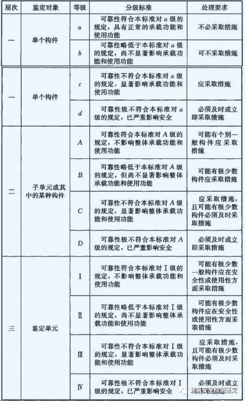

可靠性鉴定是指对民用建筑承载能力和整体稳定性等的安全性以及适用性和耐久性等的使用性所进行的调查、检测、分析、验算和评定等一系列活动。

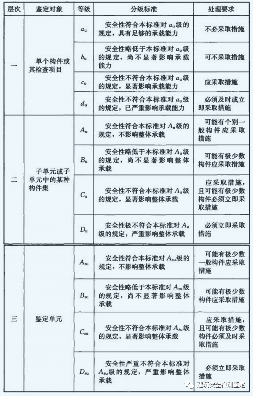

安全性鉴定是指对民用建筑的结构承载力和结构整体稳定性所进行的调查、检测、验算、分析和评定等一系列活动。

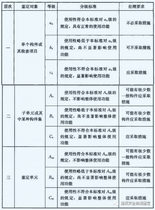

使用性鉴定是指对民用建筑使用功能的适用性和耐久性所进行的调查、检测、分析、验算和评定等一系列活动。

3.民用建筑安全性鉴定评级的各层次分级标准如下:
4.民用建筑使用性鉴定评级的各层次分级标准如下:
5.民用建筑可靠性鉴定评级的各层次分级标准:

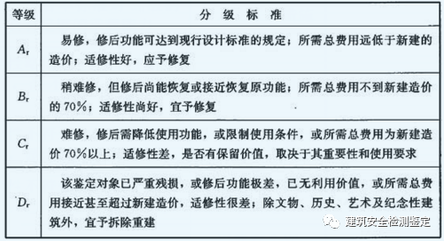

6.民用子单元或鉴定单元适修性评定的分级标准:
