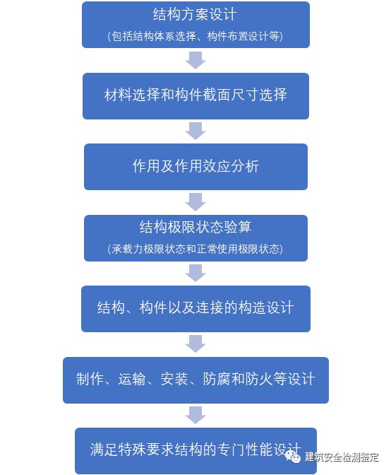

1.一个钢结构建筑的设计应包括以下几个内容:
2.钢结构除疲劳计算和抗震设计外,应采用以概率理论为基础的极限状态设计方法,用分项系数设计表达式进行计算。疲劳设计应采用容许应力法,抗震设防的钢结构构件和节点可按现行国家标准《建筑抗震设计规范》GB 50011或《构筑物抗震设计规范》GB50191的规定设计。
3.钢结构极限状态设计方法应按承载能力极限状态和正常使用极限状态进行设计:其中承载能力极限状态应包括:构件或连接的强度破坏、脆性断裂,因过度变形而不适用于继续承载,结构或构件丧失稳定,结构转变为机动体系和结构倾覆;正常使用极限状态应包括:影响结构、构件、非结构构件正常使用或外观的变形,影响正常使用的振动,影响正常使用或耐久性能的局部损坏。
4. 钢结构的安全等级和设计使用年限应符合现行国家标准《建筑结构可靠度设计统一标准》GB 50068和《工程结构可靠性设计统一标准》GB50153的规定。一般工业与民用建筑钢结构的安全等级应取为二级,其他特殊建筑钢结构的安全等级应根据具体情况另行确定。建筑物中各类结构构件的安全等级,宜与整个结构的安全等级相同。对其中部分结构构件的安全等级可进行调整,但不得低于三级。
5. 按承载能力极限状态设计钢结构时,应考虑荷载效应的基本组合,必要时尚应考虑荷载效应的偶然组合。按正常使用极限状态设计钢结构时,应考虑荷载效应的标准组合。
6. 计算结构或构件的强度、稳定性以及连接的强度时,应采用荷载设计值;计算疲劳时,应采用荷载标准值。
7. 对于直接承受动力荷载的结构:计算强度和稳定性时,动力荷载设计值应乘以动力系数;计算疲劳和变形时,动力荷载标准值不乘动力系数。计算吊车梁或吊车桁架及其制动结构的疲劳和挠度时,起重机荷载应按作用在跨间内荷载效应最大的一台起重机确定。
8. 预应力钢结构的设计应包括预应力施工阶段和使用阶段的各种工况。预应力索膜结构设计应包括找形分析、荷载分析及裁剪分析三个相互制约的过程,并宜进行施工过程分析。
9.  对安全等级为一级或可能遭受爆炸、冲击等偶然作用的结构,宜进行防连续倒塌控制设计,保证部分梁或柱失效时结构有一条竖向荷载重分布的途径,保证部分梁或楼板失效时结构的稳定性,保证部分构件失效后节点仍可有效传递荷载。
10. 钢结构设计时,应合理选择材料、结构方案和构造措施,满足结构构件在运输、安装和使用过程中的强度、稳定性和刚度要求并应符合防火、防腐蚀要求。宜采用通用和标准化构件,当考虑结构部分构件替换可能性时应提出相应的要求。钢结构的构造应便于制作、运输、安装、维护并使结构受力简单明确,减少应力集中,避免材料三向受拉。
