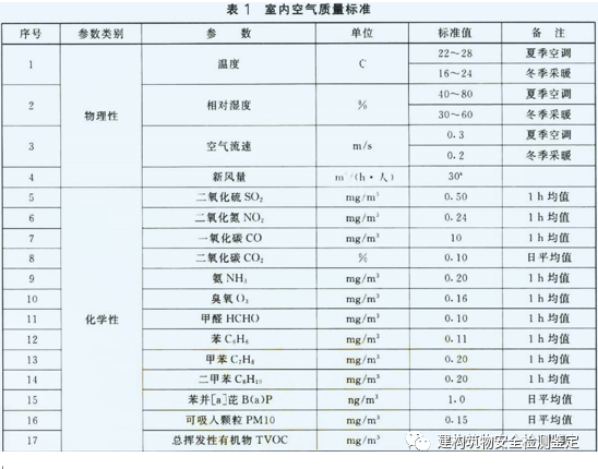

住宅和办公室内的空气应无毒、无害、无异常嗅味,为保护人体健康,预防和控制室内空气污染,《室内空气质量标准》GB/T 18883-2002标准对住宅和办公室内的空气质量的检测方法和评价标准做了以下规定:

二、测试结果和评价
测试结果以平均值表示,化学性、生物性和放射性指标平均值符合标准值要求时,为符合本标准。如有一项检验结果未达到要求时,判为不符合标准。
要求年平均、日平均、8h平均值的参数,可以先做筛选采样检验。若检验结果符合标准值要求,为符合本标准。若筛选采样检验结果不符合标准值要求,必须按年平均、日平均、8h平均值的要求,用累积采样检验结果评价。
评价参照下表:
知识点:如何评价住宅和办公室内的空气质量
