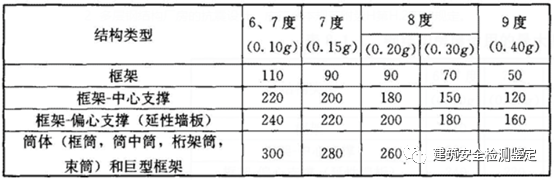

1. 钢结构民用房屋的结构类型和最大高度应符合表1的规定。平面和竖向均不规则的钢结构,适用的最大高度宜适当降低。钢支撑-混凝土框架、钢框架-混凝土筒体结构和多层钢结构厂房的抗震设计,应符合规范规定;
(1)房屋高度指室外地面到主要屋面板板顶的高度(不包括局部突出屋顶部分);
(2)超过表内高度的房屋,应进行专门研究和论证,采取有效的加强措施;
(3)表1内的筒体不包括混凝土筒。
表1 钢结构房屋适用的最大高度
     2. 钢结构民用房屋的最大高宽比不宜超过表2的规定。塔形建筑的底部有大底盘时,高宽比可按大底盘以上计算。
表2 钢结构民用房屋适用的最大高宽比

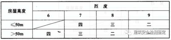

3. 钢结构房屋应根据设防分类、烈度和房屋高度采用不同的抗震等级,并应符合相应的计算和构造措施要求。丙类建筑的抗震等级应按表3确定。
高度接近或等于高度分界时,应允许结合房屋不规则程度和场地、地基条件确定抗震等级;一般情况,构件的抗震等级应与结构相同;当某个部位各构件的承载力均满足2倍地震作用组合下的内力要求时,7~9度的构件抗震等级应允许按降低一度确定。
表3 钢结构房屋的抗震等级
