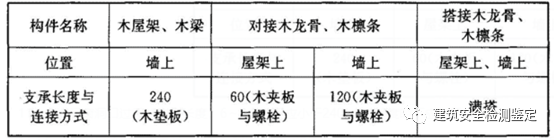

3. 木楼、屋盖构件的支承长度应不小于表1的规定:
表1 木楼、屋盖构件的最小支承长度(mm)
