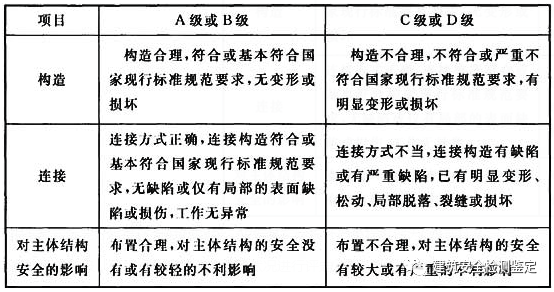

1.烟囱隔热层和内衬的安全性等级应根据构造连接和损坏情况两个项目的评定等级进行评定,使用性等级应根据使用功能的实际状况进行评定,可靠性等级可按安全性等级和使用性等级中的较低等级确定。
2. 烟囱隔热层和内衬的构造连接项目的评定等级,可按表1评定,并应取其中最低等级作为该项目的安全性等级。
表1 隔热层和内衬构造连接评定等级
注:对表中的各项进行评定时,可根据其实际完好程度评为A级或B级,根据其实际损坏严重程度评为C级或D级。
3. 烟囱隔热层和内衬使用功能的评定等级,可根据使用功能的实际状况进行评定,A级为完好;B级为有轻微损坏,但不影响防护功能;C级为局部损坏已影响防护功能。
