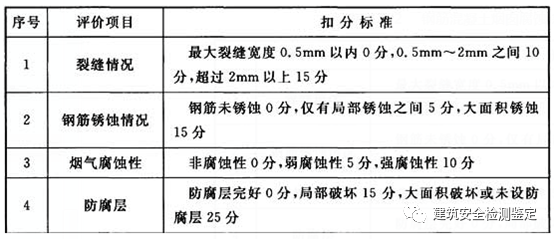

腐蚀对于烟囱来说,是一种常见且会对结构安全造成一定影响的损伤。因此,将其作为一个单独的项目列出。在制定腐蚀项目的分级标准时,对不同材料的烟囱作出了不同的规定。烟囱的腐蚀评定应根据烟囱的裂缝、损伤、腐蚀等情况分三级进行评定。
1. 钢筋混凝土烟囱腐蚀综合评定可根据表1的评价项目,按下列规则评分:
表1 钢筋混凝土烟囱腐蚀综合评定标准
满分100分,根据各项符合程度扣分,按照最终得分评定其等级:
A级:86分~100分,烟囱现状较好,可以继续正常运行;
B级:35分~85分,需对筒壁进行适当的维修,对内衬进行局部修复,防腐层宜更新;
C级:0~34分,应对筒壁进行维修,对内衬进行修复处理,防腐层应更新或改造。

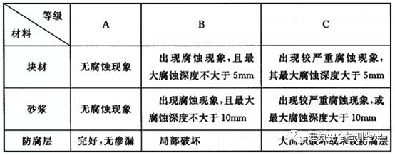

2. 砖烟囱腐蚀根据块材和砂浆的腐蚀程度可按表2进行评定,腐蚀评定等级根据块材和砂浆评定结果中的较低等级确定。对于砌体烟囱,腐蚀评定主要考虑了腐蚀的范围、最大腐蚀深度和发展趋势,表格中所列的最大腐蚀深度的限值是根据工程经验制定的。
表2 砖烟囱腐蚀综合评定标准
注:表格中的腐蚀深度指烟囱筒壁内测的块材及砂浆的腐蚀深度。
