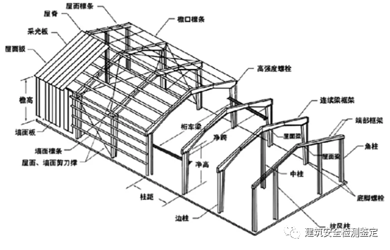

门式刚架为一种传统的结构体系,该类结构的上部主构架包括刚架斜梁、刚架柱、支撑、檩条、系杆、山墙骨架等。
门式刚架轻型房屋钢结构具有受力简单、传力路径明确、构件制作快捷、便于工厂化加工、施工周期短等特点,因此广泛应用于工业、商业及文化娱乐公共设施等工业与民用建筑中。
常用的门式刚架轻型房屋是指房屋高度不大于18m,房屋高宽比小于1,承重结构为单跨或多跨实腹门式刚架、具有轻型屋盖、无桥式吊车或有起重量不大于20t的A1~A5工作级别桥式吊车或3t悬挂式起重机的单层钢结构房屋。

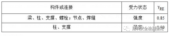

5. 承载力抗震调整系数应按表1采用。
表1  承载力抗震调整系数γRE
