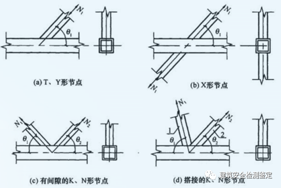

对不直接承受动力荷载的钢管桁架、拱架、塔架等结构中的钢管间连接节点有K形连接、N形节点等,如下图所示。

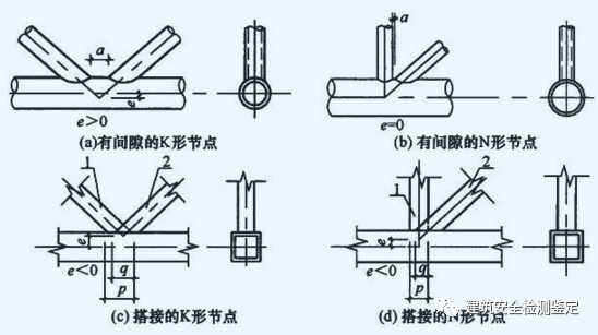

4. 钢管直接焊接节点的构造应符合下列规定:
(1)主管的外部尺寸不应小于支管的外部尺寸,主管的壁厚不应小于支管的壁厚,在支管与主管的连接处不得将支管插入主管内。
(2)主管与支管或支管轴线间的夹角不宜小于30°。
(3)支管与主管的连接节点处宜避免偏心;
(4)支管端部应使用自动切管机切割,支管壁厚小于6mm时可不切坡口。
(5)支管与主管的连接焊缝,除支管搭接应符合本标准第13.2.2条的规定外,应沿全周连续焊接并平滑过渡;焊缝形式可沿全周采用角焊缝,或部分采用对接焊缝,部分采用角焊缝,其中支管管壁与主管管壁之间的夹角大于或等于120°的区域宜采用对接焊缝或带坡口的角焊缝;角焊缝的焊脚尺寸不宜大于支管壁厚的2倍;搭接支管周边焊缝宜为2倍支管壁厚。
(6)在主管表面焊接的相邻支管的间隙a不应小于两支管壁厚之和
5. 支管搭接型的直接焊接节点的构造尚应符合下列规定:
(1)支管搭接的平面K形或N形节点,其搭接率ηov=q/p×100%应满足25%≤ηov≤100%,且应确保在搭接的支管之间的连接焊缝能可靠地传递内力;
(2)当互相搭接的支管外部尺寸不同时,外部尺寸较小者应搭接在尺寸较大者上;当支管壁厚不同时,较小壁厚者应搭接在较大壁厚者上;承受轴心压力的支管宜在下方。

17. 对直接焊接且主管为矩形管,支管为矩形管或圆管的直接焊接平面节点如下图所示:1-搭接支管;2-被搭接支管
