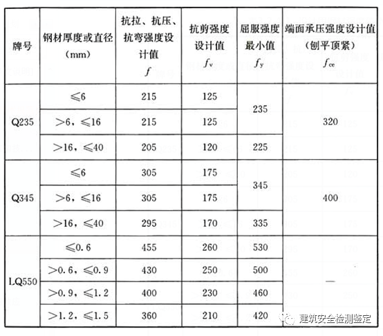

4. 钢材设计指标应符合下列规定:
(1)各牌号钢材的设计用强度值,应按表1采用。
表1 设计用钢材强度值(N/mm2)
注:本规范将550级钢材定名为LQ550仅用于屋面及墙面板。
对LQ550级钢材,由于厚度较薄,不会采用端面承压的构造,因此不再给出端面承压的强度设计值。其他级别的钢板,可参照Q235、Q345钢材采用相应的强度设计值。

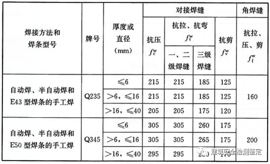

(2)焊缝强度设计值应按表2采用。
表2  焊缝强度设计值(N/mm2)
注:1)焊缝质量等级应符合现行国家标准《钢结构工程施工质量验收规范》GB 50205的规定。其中厚度小于8mm的对接焊缝,不宜用超声波探伤确定焊缝质量等级。
2)对接焊缝抗弯受压区强度设计值取fwc,抗弯受拉区强度设计值取fwt。
3)表中厚度系指计算点钢材的厚度,对轴心受力构件系指截面中较厚板件的厚度。

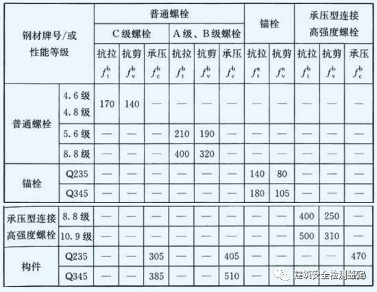

(3)螺栓连接的强度设计值应按表3采用。
表3  螺栓连接的强度设计值(N/mm2)
注:1)A级螺栓用于d≤24mm和l≤10d或l≤150mm(按较小值)的螺栓;B级螺栓用于d>24mm和l>10d或l>150mm(按较小值)的螺栓。d为公称直径,l为螺杆公称长度。
2) A、B级螺栓孔的精度和孔壁表面粗糙度,C级螺栓孔的允许偏差和孔壁表面粗糙度,均应符合现行国家标准《钢结构工程施工质量验收规范》GB 50205的要求。

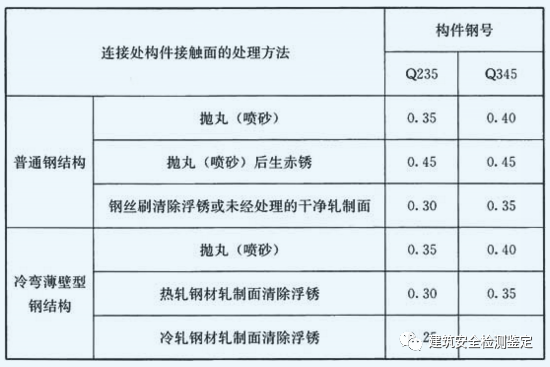

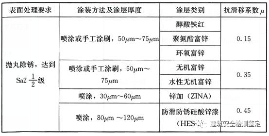

6. 高强度螺栓连接时,钢材摩擦面的抗滑移系数μ应按表4的规定采用,涂层连接面的抗滑移系数μ应按表5的规定采用。
表4 钢材摩擦面的抗滑移系数μ
注:1)钢丝刷除锈方向应与受力方向垂直;
   2)当连接构件采用不同钢号时,μ按相应较低的取值;
   3)采用其他方法处理时,其处理工艺及抗滑移系数值均需要由试验确定。
表5 涂层连接面的抗滑移系数μ
注:当设计要求使用其他涂层(热喷铝、镀锌等)时,其钢材表面处理要求、涂层厚度及抗滑移系数均需由试验确定。

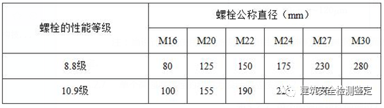

7. 单个高强度螺栓的预拉力设计值应按表3.2.7的规定采用。
表6 单个高强度螺栓的预拉力设计值P(kN)
