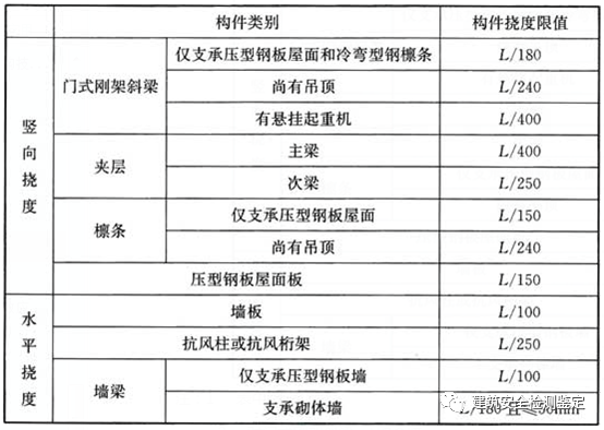

2. 门式刚架受弯构件的挠度值,不应大于表2规定的限值。为减小跨度大于30m的钢斜梁的竖向挠度,建议应起拱。
表2  受弯构件的挠度与跨度比限值(mm)
注:(1)表中L为跨度;
    (2)对门式刚架斜梁,L取全跨;
    (3)对悬臂梁,按悬伸长度的2倍计算受弯构件的跨度。
3 由柱顶位移和构件挠度产生的屋面坡度改变值,不应大于坡度设计值的1/3。
