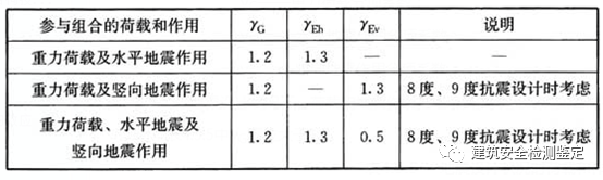

4. 地震设计状况下,当作用与作用效应按线性关系考虑时,荷载与地震作用基本组合效应设计值应按下式确定:
   式中:SE——荷载和地震效应组合的效应设计值;
          SGE——重力荷载代表值的效应;
          SEhk——水平地震作用标准值的效应;
          SEvk——竖向地震作用标准值的效应;
          γG——重力荷载分项系数;
          γEh——水平地震作用分项系数;
          γEv——竖向地震作用分项系数。
5. 地震设计状况下,荷载和地震作用基本组合的分项系数应按表1采用。当重力荷载效应对结构的承载力有利时,表1中γG不应大于1.0。
表1 地震设计状况时荷载和作用的分项系数
