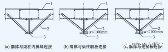

5. 当实腹式门式刚架的梁、柱翼缘受压时,应在受压翼缘侧布置隅撑与檩条或墙梁相连接。门式刚架轻型房屋的檩条和墙梁可以对刚架构件提供支撑,减小钢架构件平面外无支撑长度;檩条、墙梁与钢架梁、柱外翼缘相连点是钢构件的外侧支点,隅撑与钢架梁、柱内翼缘相连点是钢构件的内侧支点。隅撑宜连接在内翼缘(图 (a)),也可连接内翼缘附近的腹板(图(b))或连接板上(图 (c)),距内翼缘的距离不大于100mm。其中1-檩条或墙梁;2-隅撑;3-梁或柱
6. 隅撑应按轴心受压构件设计。轴力设计值N可按下式计算,当隅撑成对布置时,每根隅撑的计算轴力可取计算值的1/2。
