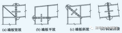

3. 门式刚架横梁与立柱连接节点,可采用端板竖放(图a)、平放(图b)和斜放(图c)三种形式。斜梁与刚架柱连接节点的受拉侧,宜采用端板外伸式,与斜梁端板连接的柱的翼缘部位应与端板等厚;斜梁拼接时宜使端板与构件外边缘垂直(图d),应采用外伸式连接,并使翼缘内外螺栓群中心与翼缘中心重合或接近。连接节点处的三角形短加劲板长边与短边之比宜大于1.5:1.0,不满足时可增加板厚。

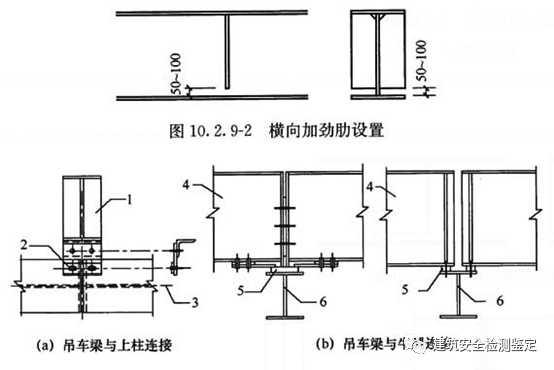

(3)焊接吊车梁的横向加劲肋不得与受拉翼缘相焊,但可与受压翼缘焊接。横向加劲肋宜在距受拉下翼缘50mm~100mm处断开,其与腹板的连接焊缝不宜在肋下端起落弧。当吊车梁受拉翼缘与支撑相连时,不宜采用焊接。
(4)吊车梁与制动梁的连接,可采用高强度螺栓摩擦型连接或焊接。吊车梁与刚架上柱的连接处宜设长圆孔;吊车梁与牛腿处垫板宜采用焊接连接;吊车梁之间应采用高强度螺栓连接。1-上柱;2-长圆孔;3-吊车梁中心线;4-吊车梁;5-垫板;6-牛腿

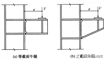

10. 用于支承吊车梁的牛腿可做成等截面,也可做成变截面;采用变截面牛腿时,牛腿悬臂端截面高度不应小于根部高度的1/2。柱在牛腿上、下翼缘的相应位置处应设置横向加劲肋;在牛腿上翼缘吊车梁支座处应设置垫板,垫板与牛腿上翼缘连接应采用围焊;在吊车梁支座对应的牛腿腹板处应设置横向加劲肋。牛腿与柱连接处承受剪力V和弯矩M的作用,其截面强度和连接焊缝应按现行国家标准《钢结构设计规范》GB 50017的规定进行计算,弯矩M应按下式计算。

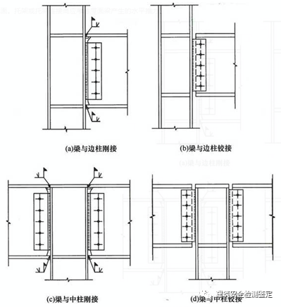

11. 在设有夹层的结构中,夹层梁与柱可采用刚接,也可采用铰接。当采用刚接连接时,夹层梁翼缘与柱翼缘应采用全熔透焊接,腹板采用高强度螺栓与柱连接。柱与夹层梁上、下翼缘对应处应设置水平加劲肋,如下图所示。

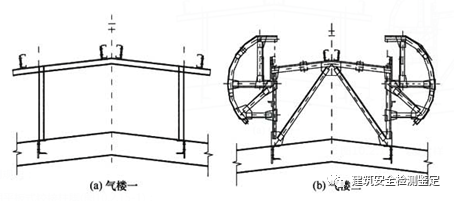

14. 气楼或天窗可直接焊于屋面梁或槽钢托梁上,当气楼间距与屋面钢梁相同时,槽钢托梁可取消。气楼支架及其连接应进行计算。

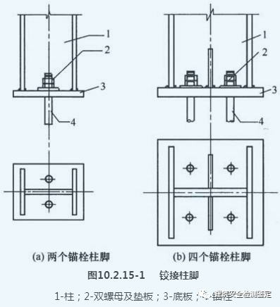

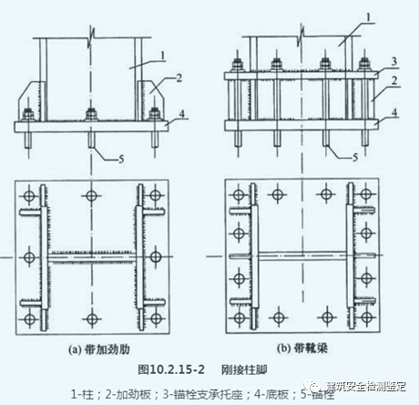

15. 柱脚节点应符合下列规定:
(1)门式刚架柱脚宜采用平板式铰接柱脚;
也可采用刚接柱脚。
(2)计算带有柱间支撑的柱脚锚栓在风荷载作用下的上拔力时,应计入柱间支撑产生的最大竖向分力,且不考虑活荷载、雪荷载、积灰荷载和附加荷载影响,恒载分项系数应取1.0。计算柱脚锚栓的受拉承载力时,应采用螺纹处的有效截面面积。
(3)带靴梁的锚栓不宜受剪,柱底受剪承载力按底板与混凝土基础间的摩擦力取用,摩擦系数可取0.4,计算摩擦力时应考虑屋面风吸力产生的上拔力的影响。当剪力由不带靴梁的锚栓承担时,应将螺母、垫板与底板焊接,柱底的受剪承载力可按0.6倍的锚栓受剪承载力取用。当柱底水平剪力大于受剪承载力时,应设置抗剪键。

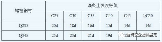

(4)柱脚锚栓应采用Q235钢或Q345钢制作。锚栓端部应设置弯钩或锚件,且应符合现行国家标准《混凝土结构设计规范》GB 50010的有关规定。锚栓的最小锚固长度la(投影长度)应符合表1的规定,且不应小于200mm。锚栓直径d不宜小于24mm,且应采用双螺母。
表1 锚栓的最小锚固长度
