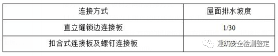

11 屋面排水坡度不应小于表1的限值:
表1  屋面排水坡度限值
12 在风荷载作用下,屋面板及墙面板与檩条之间连接的抗拔承载力应有可靠依据。
