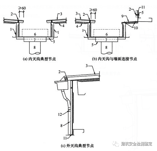

屋面雨水排水系统可分为两种:内天沟(图(a)、图(b))系统和外天沟(图(C))系统;内天沟材料一般采用304不锈钢制造;寒冷地区优先采用外天沟系统,如采用内天沟系统,内天沟及落水管宜有防冻措施。金属屋面一般采用无纵向坡度天沟。
注:1-檩条;2-密封堵头;3-屋面板;4-保湿棉;5-支撑角钢;6-网罩;7-集水盆;8-落水管;9-泛水板;10-密封胶;11-堵面板;12-管箍
6. 雨水从屋面流入天沟时,会在天沟内壁产生冲击和飞溅,仅靠屋面板伸入到内天沟一定长度不能保证达到防水效果,必须在屋面板与天沟之间有密封防水措施。
网罩一般用不锈钢丝等防腐蚀性能良好的材料制造。
天沟应符合下列构造要求:
(1)房屋的伸缩缝或沉降缝处的天沟应对应设置变形缝。
(2)屋面板应延伸入天沟。当采用内天沟时,屋面板与天沟连接应采取密封措施。
(3)内天沟应设置溢流口,溢流口顶低于天沟上檐50mm~100mm。当无法设置溢流口时,应适当增加落水管数量。
(4)屋面排水采用内排水时,集水盒外应有网罩防止垃圾堵塞落水管。
7. 落水管的截面形式可采用圆形或方形截面,落水管材料可用金属镀层钢板、不锈钢、PVC等材料。集水盒与天沟应密封连接。落水管应与墙面结构或其他构件可靠连接。
