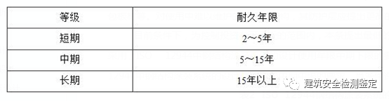

目前条件下,为控制投资在可承受的范围内,本条提出最低的要求。一般轻型钢结构防护层设计使用年限采用了ISO  12944中钢结构涂装系统的设计使用年限中期下限的要求。难以维护的轻型钢结构采用了ISO  12944中钢结构涂装系统的设计使用年限中期中限的要求。当条件许可时,设计可提出更高的要求(表1)。
表1 ISO 12944钢结构涂装系统的设计使用年限
