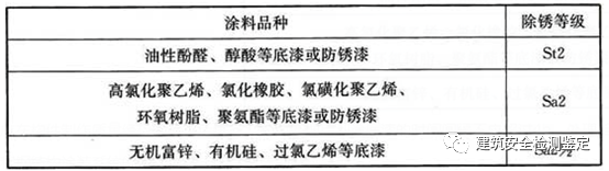

3. 处于弱腐蚀环境和中等腐蚀环境的承重构件,工厂制作涂装前,其表面应采用喷射或抛射除锈方法,除锈等级不应低于Sa2;现场采用手工和动力工具除锈方法,除锈等级不应低于St2。防锈漆的种类与钢材表面除锈等级要匹配,应符合表1的规定。
表1 钢材表面最低除锈等级
