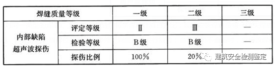

14. 焊缝无损探伤应按国家现行标准《焊缝无损检测  超声检测技术、检测等级和评定》GB/T 11345和《钢结构超声波探伤及质量分级法》JG/T 203的规定进行探伤。焊缝质量等级和探伤比例应符合表1的规定。其中探伤比例的计数方法:对同一类型的焊缝,工厂制作焊缝按每条焊缝计算百分比;现场安装焊缝按每一接头焊缝累计长度计算百分比;当探伤长度不小于200mm时,不应少于一条焊缝。
表1 焊缝质量等级
15. 经探伤检验不合格的焊缝,除应将不合格部位的焊缝返修外,尚应加倍进行复检;当复检仍不合格时,应将该焊缝进行100%探伤检查。
