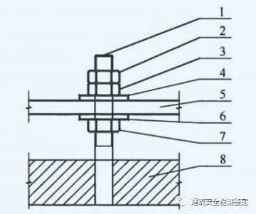

9. 柱基础二次浇筑的预留空间,当柱脚铰接时不宜大于50mm,柱脚刚接时不宜大于100mm。柱脚安装时柱标高精度控制,可采用在底板下的地脚螺栓上加调整螺母的方法进行(图1)。1-地脚螺栓;2-止退螺母;3-紧固螺母;4-螺母垫板;5-钢拄底板;6-底部螺母垫板;7-调整螺母;8-钢筋混凝土基础
