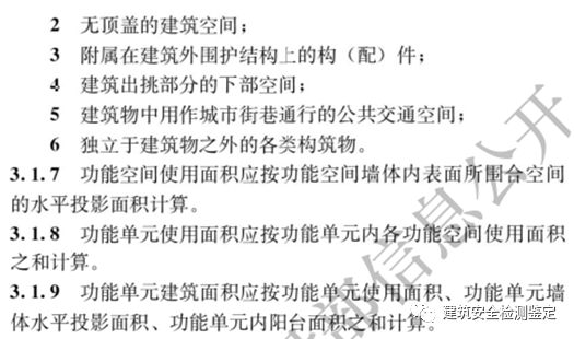

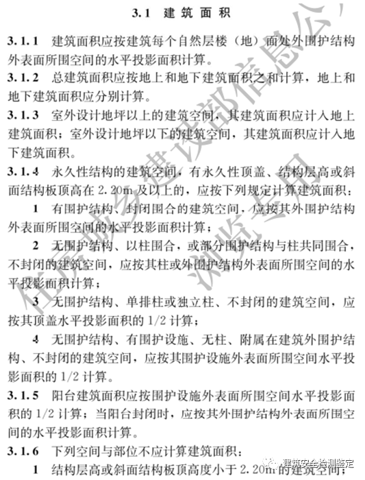

《民用建筑通用规范》为国家标准,编号为GB 55031-2022,自2023年3月1日起实施。本规范为强制性工程建设规范,全部条文必须严格执行。现行工程建设标准中有关规定与本规范不一致的,以本规范的规定为准。而《建筑工程建筑面积计算规范》GB/T 50353-2013 同样,在本规范约束的范围。
《民用建筑通用规范》中关于建筑面积的规定如下:
