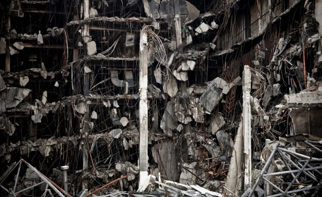

定期对房屋抗震鉴定检测有无必要?
很多房屋虽然单从表象上去观察,根本看不出来任何问题,不过,如果使用专业检测设备去一一检测分析的话,就能发现房屋存在的诸多肉眼无法窥探到的问题。我们无法通过肉眼观察知晓房屋当下的抗震等级是否合格,需要借助相应的设备,按照抗震鉴定规范的检测要求进行鉴定。
若是能够及时通过鉴定数据知晓房屋当下的抗震等级是否合格,对于抗震性能表现不理想的房屋也能及时采取针对措施抗震加固处理。不管房屋当下存在哪一种病害或者损伤问题,都要早发现早处理,一方面能够快速完工,另一方面也能节省施工费用的各项开支。
