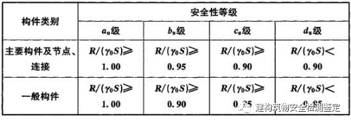

1.承载能力
当按承载能力评定混凝土结构构件的安全性等级时,应按下表的规定分别评定每一验算项目的等级,并应取其中最低等级作为该构件承载能力的安全性等级。混凝土结构倾覆、滑移、疲劳的验算,应按国家现行相关规范进行。
表1 按承载能力评定的混凝土结构构件安全性等级

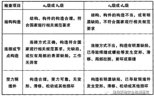

2.结构构造
当按构造评定混凝土结构构件的安全性等级时,应按下表的规定分别评定每个检查项目的等级,并应取其中最低等级作为该构件构造的安全性等级。
表2 按构造评定的混凝土结构构件安全性等级

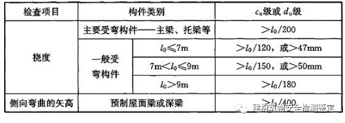

3. 不适于承载的位移或变形
当混凝土结构构件的安全性按不适于承载的位移或变形评定时,应符合下列规定:
(1)对桁架的挠度,当其实测值大于其计算跨度的1/400时,应验算其承载能力。验算时,应考虑由位移产生的附加应力的影响,并应按下列规定评级:当验算结果不低于bu级时,仍可定为bu级;当验算结果低于bu级时,应根据其实际严重程度定为cu级或du级。
(2)对除桁架外其他混凝土受弯构件不适于承载的变形的评定,应按下表的规定评级。
表3 除桁架外其他混凝土受弯构件不适于承载的变形的评定
注:1 表中l0为计算跨度;
    2 评定结果取cu级或du级,应根据其实际严重程度确定。
    3 对柱顶的水平位移或倾斜,当其实测值大于所列的限值时,应按下列规定评级:
      1)当该位移与整个结构有关时,应取与上部承重结构相同的级别作为该柱的水平位移等级;
      2)当该位移只是孤立事件时,则应在柱的承载能力验算中考虑此附加位移的影响进行评级;
      3)当该位移尚在发展时,应直接定为du级。

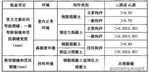

4.不适于承载的裂缝;
4.1 混凝土结构构件不适于承载的裂缝宽度的评定,应按下表的规定进行评级,并应根据其实际严重程度定为cu级或du级。
表4 混凝土结构构件不适于承载的裂缝宽度的评定
注:1 表中的剪切裂缝系指斜拉裂缝和斜压裂缝;
    2 高湿度环境系指露天环境、开敞式房屋易遭飘雨部位、经常受蒸汽或冷凝水作用的场所,以及与土壤直接接触的部件等;
    3 表中括号内的限值适用于热轧钢筋配筋的预应力混凝土构件;
    4 裂缝宽度以表面测量值为准。
4.2 当混凝土结构构件出现下列情况之一的非受力裂缝时,也应视为不适于承载的裂缝,并应根据其实际严重程度定为cu级或du级:
(1)因主筋锈蚀或腐蚀,导致混凝土产生沿主筋方向开裂、保护层脱落或掉角。
(2)因温度、收缩等作用产生的裂缝,其宽度已比本标准表4规定的弯曲裂缝宽度值超过50%,且分析表明已显著影响结构的受力。
4.3 当混凝土结构构件同时存在受力和非受力裂缝时,应分别评定其等级,并取其中较低一级作为该构件的裂缝等级。
4.4 当混凝土结构构件有较大范围损伤时,应根据其实际严重程度直接定为cu级或du级。
