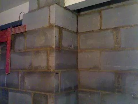

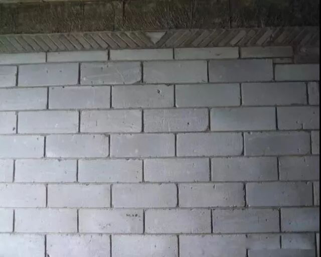

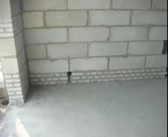

砌体留置通缝
产生原因:砌体施工前未排砖,砌筑过程中通缝。
规范要求:砌体施工不应出现通缝。
处理意见:拆除有通缝的相关墙体后重新砌筑。

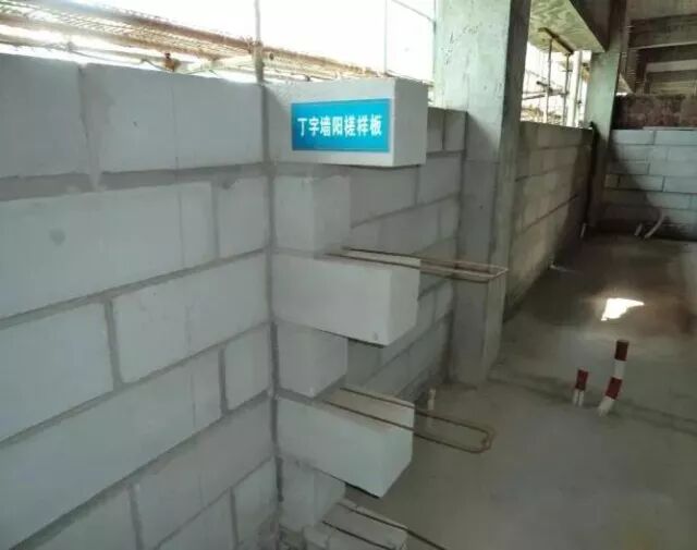

砌体留置阴槎
产生原因:砌筑时违规留阴槎。
规范要求:临时间断处,当不能留斜槎时,除转角处外,可留直槎,但直槎必须做成凸槎,留直槎处应加设拉结钢筋。
处理意见:拆除砌体,交接处按规范要求采用斜槎或阳槎施工。

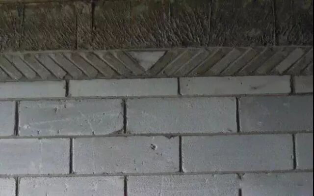

砌体顶砖砂浆不饱满
产生原因:工人贪图方便,违规施工。
规范要求:灰缝砂浆饱满,勾缝均匀,不得出现透明缝、瞎缝和假缝。
处理意见:拆除砌体,交接处按规范将灰缝填塞饱满。

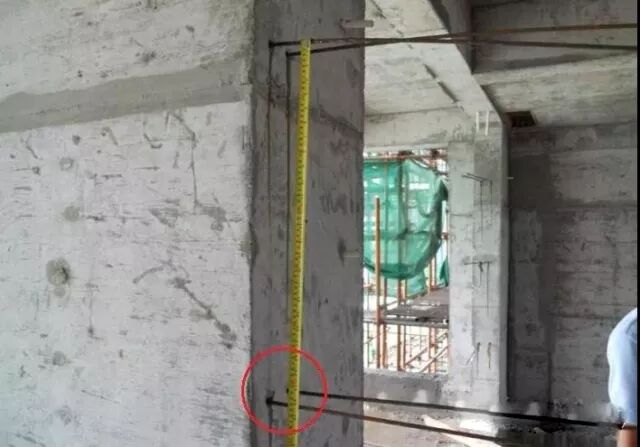

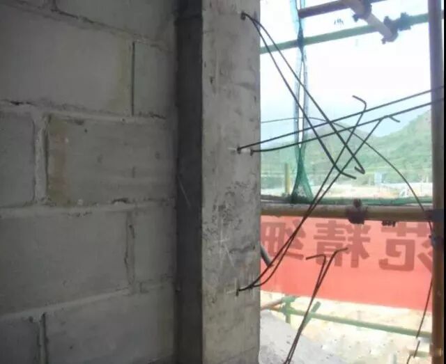

拉结筋预留间距过大
产生原因:拉结筋未按图纸要求施工。
图纸要求:拉结筋每隔50cm一道。
处理意见:按砌块模数并不超过50cm重新设置拉结筋。

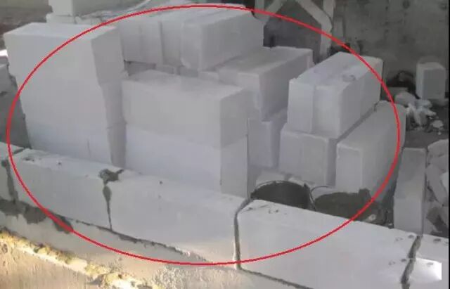

砌块未淋水润湿
产生原因:砌体砌筑前未提前对砌块进行淋水。
规范要求:填充墙砌体砌筑前块材应提前2d浇水湿润。蒸压加气混凝土砌块砌筑时,应向砌筑面适量浇水。
处理意见:按规范要求进行整改。

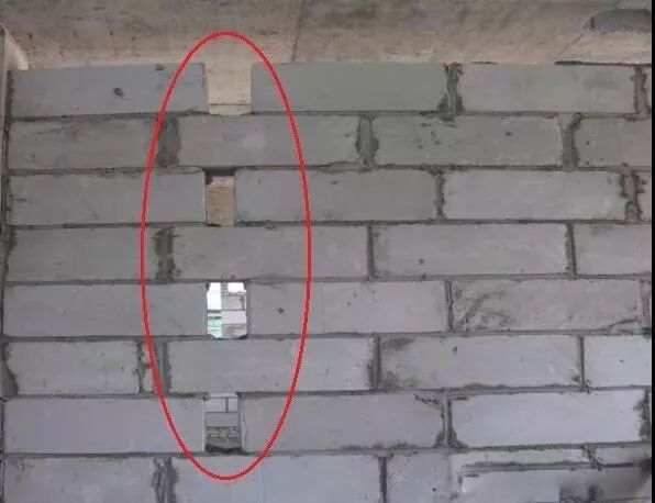

砌体出现透缝
产生原因:砌筑时竖缝无砂浆。
规范要求:竖向灰缝不得出现透明缝、瞎缝和假缝。
处理意见:拆除砌体,重新砌筑。

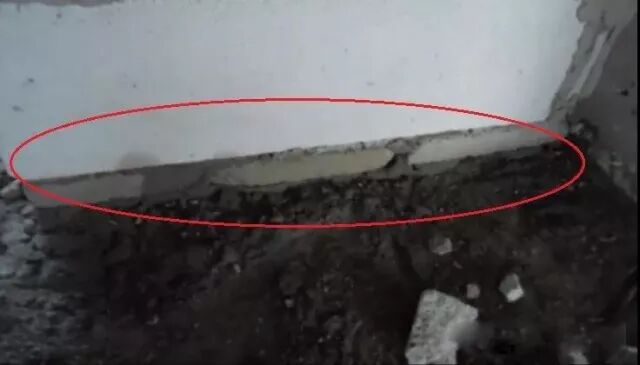

砌体底砖砌筑高度不足
产生原因:砌筑时未按规范要求砌筑底砖。
规范要求:用轻骨料混凝土小型空心砌块或蒸压加气混凝土砌块砌筑墙体时,墙底部应砌烧结普通砖或多孔砖,或普通混凝土小型空心砌块,或现浇混凝土坎台等,其高度不宜小于200mm。
处理意见:按规范要求进行整改。

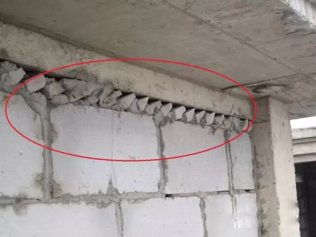

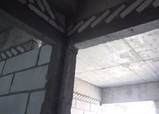

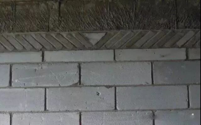

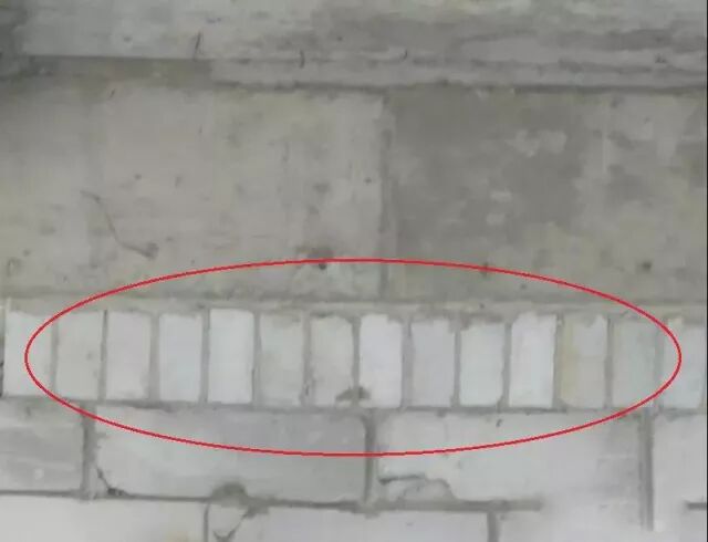

砌体顶砖的预留高度过大
导致顶砖竖砌
产生原因:未按规范要求留设顶砖高度,并未按要求进行顶砖施工。
规范要求:填充墙砌至接近梁板底时,应留一定空隙,待填充墙砌筑完并应至少间隔7d后再将其补砌挤紧。
处理意见:拆除顶部灰砂砖,采用“倒八字”砌法。

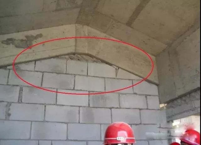

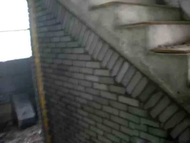

斜梁(板)底未砌筑踏步砖
产生原因:斜梁(板)底砌体未按踏步砌法进行砌筑。
处理意见:拆除顶部砌体,按规范要求做法施工。

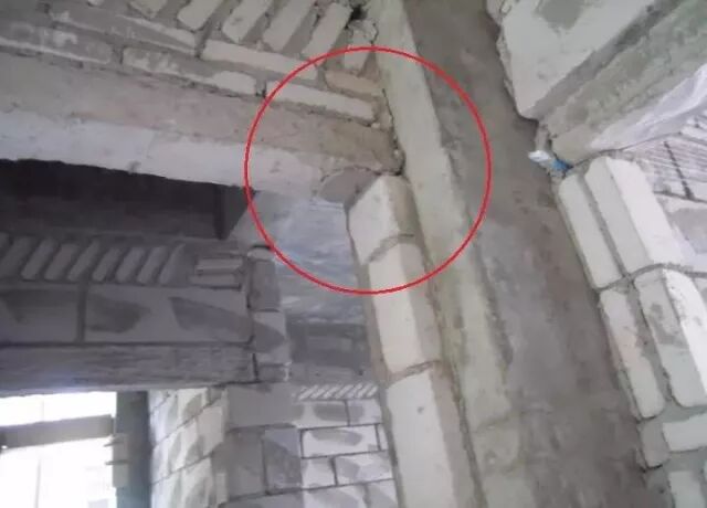

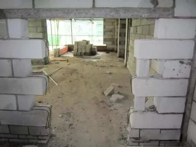

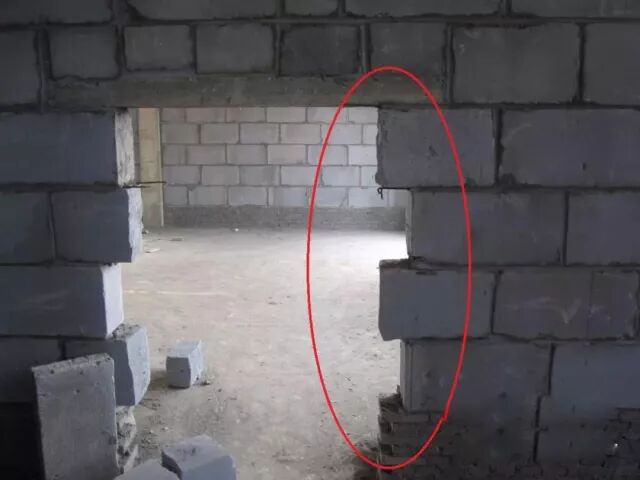

施工洞口留槎长度不足且未预留拉结钢筋
产生原因:建筑工人未按要求留置施工洞口。
规范要求:施工洞口要求留设过梁、阳搓及拉结筋,保证施工洞口填堵后墙面的整体性、稳定性,防止抹灰层开裂。
处理意见:拆除部分砌体,按规范要求留置施工洞口。

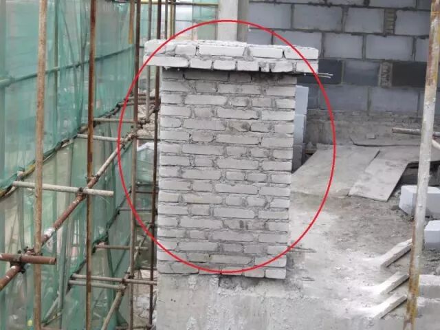

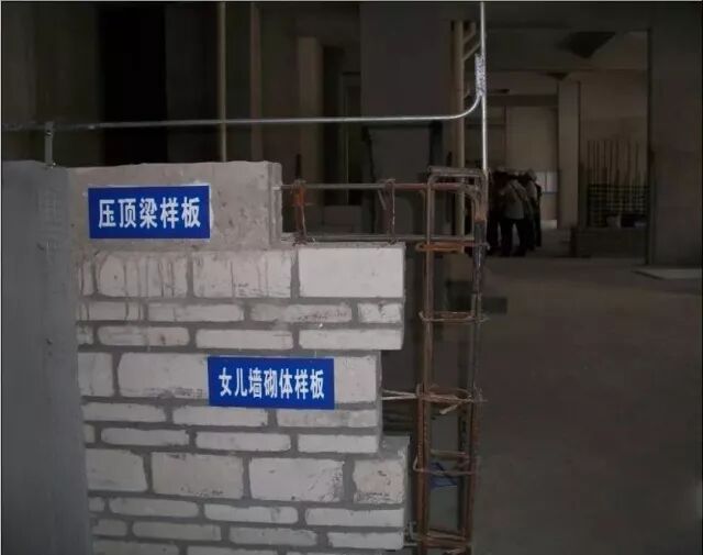

阳台砌体、女儿墙
未设置压顶及转角构造柱
产生原因:施工单位偷工减料,贪图方便一次砌筑成型。
规范要求:屋面女儿墙每隔3米及转角处匀设置构造柱并设置压顶梁。
处理意见:拆除违规砌筑的砌体,按规范要求做法施工。
