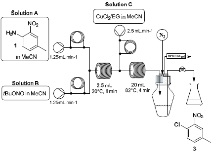

Sandmeyer反应中有较多氮气产生,氮气在反应体系中溶解度非常小,造成背压阀的压力不稳和反应的停留时间偏差较大。为此,作者设计并制作了一个气/液分离器。

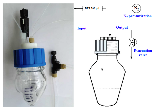

反应器流出的反应液进入一个梨形瓶。瓶盖为一个GL45螺口盖,瓶盖开有四个口,分别为物料进、氮气进、背压阀以释放氮气、物料出口(带阀)。充氮背压100 psi。这个气液分离器耐压真心不错,对大多数反应适用。通过出口阀来调节并稳定体系压力、流量和气液分离器中的液体量。

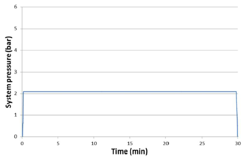

用了这个气液分离器后,压力非常稳定,体系连续运行半小时,未发现压力忽然上升。

PS:玻璃质量要好,不是所有玻璃都能耐的住这个压力的。
