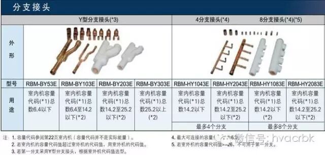

知识点:气分支器

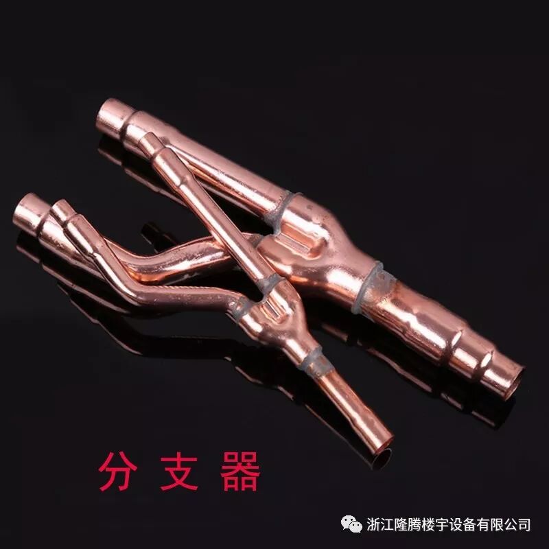

分支器在多联机安装系统中,其作用是将管道中的制冷剂分流到室内机中,起着制冷剂分流的作用。分支器在整个中央空调VRV管道系统用量不大,但确很重要。如果分支器选用不当,就可能出现泄漏,爆管的可能,给中央空调系统造成很大的损失,后期维修起来也很费劲。

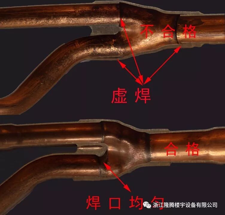

焊接:分支器的分支口都是经过焊接而成,而焊口也是最容易出问题的地方,好的分支器应该是焊口均匀、规则、光滑、无虚焊、无脱焊等

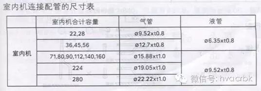

4、配管尺寸
室内机合计下流容量 |
配管 |
小于16.8KW |
φ15.9/φ9.5 |
16.8KW——22.4KW |
φ19.1/φ9.5 |
22.4KW——33KW |
φ22.2/φ9.5 |
33KW——47KW |
φ28.6/φ12.7 |
47KW——71KW |
φ28.6/φ15.9 |
71KW——104KW |
φ31.8/φ19.1 |
104KW以上 |
φ38.1/φ19.1 |

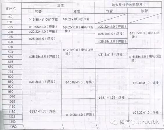

X≦20 |
2 |
FQ01B |

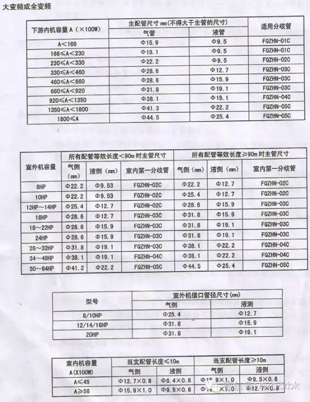

美的
海尔(奥蕴多联中央空调)

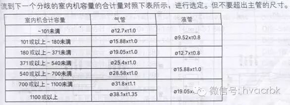

2、分歧管套件
室内机支流合计容量(100W) |
型号 |
支流合计未满335 |
FQG-B335A |
支流合计在335以上而未满506 |
FQG-B506A |
支流合计在506以上而未满730 |
FQG-B730A |
支流合计在730以上 |
FQG-B1350A |
3、 室内机配管分歧管之间管径选择表

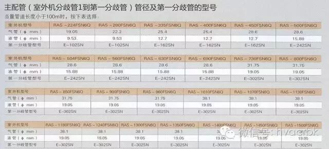

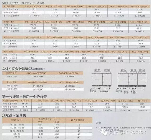

4、冷媒配管的选定要领
4-1 主管(室外侧分歧~室内侧第一分歧)
1)室外机容量在255~960时,最长从(室外机到最远的室内机)在90m以上时,一定将气侧、液侧的主管尺寸加大。
2)室外机容量在1010以上时,请不要将气管尺寸变大。液管加大到下表所示的尺寸。
4-2 分歧管之间配管选定
4-3 室内机连接配管的尺寸
