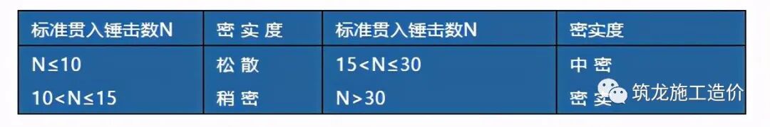

7、密实度:砂土的密实度应根据标准贯入试验锤击数实测值N划分为密实、中密、稍密和松散,并应符合下表的规定。

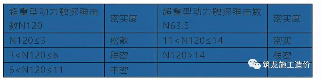

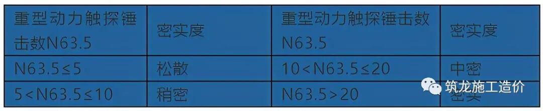

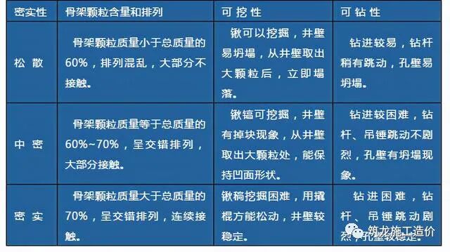

7、密实性
① 按N63.5分类;
② 按N120分类
③ 目测法:

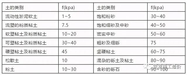

慢速压入法是用杠杆、千斤顶、钻机手把等加压,取土器进入土层的过程不是连续的。慢速压入法取样对土试样有一定程度的扰动,但扰动程度较轻锤多击法要轻。采用静力压入取样的力可用下列关系式表示:
P≥(FR+fπDih)a-q
式中 P—压入取土器所需的力,单位为kN;
F—取土器的环状面积,单位为m2;
R—土层抗压强度,单位为kPa;
f—取土器与土层的侧壁摩擦阻力,单位为kPa,其值见下表;
Di—取土器外径,单位为m;
h—取土器与孔壁的接触长度,单位为m;
a— 尖端阻力系数(各种均质土层为1.0,砂砾石为1.3~2.5以上);
q—钻具重量,单位为KN。

取土器与土层的侧壁摩擦阻力f值

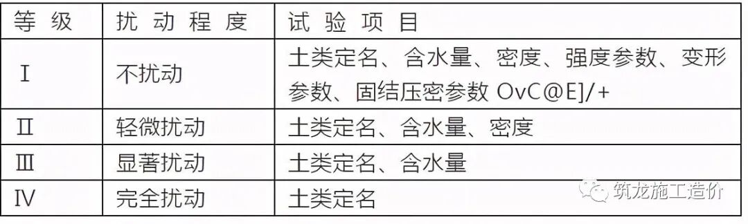

1、土试样质量等级
按照取样方法及试验目的,《岩土工程勘察规范》对土试样的质量等级作出了规定,见下表,下表是不同取样的方法与工具适用的土类及所取土样质量等级。
土试样质量等级
注:⑴ 不扰动土试样系指虽原位应力状态改变,但土的结构、密度、含水量变化很小,能满足各项室内试验要求的土试样。
⑵ 因无法取得Ⅰ级土试样而必须使用Ⅱ级土试样进行强度、变形、固结压密参数试验时,应结合地区经验慎重使用试验成果。
