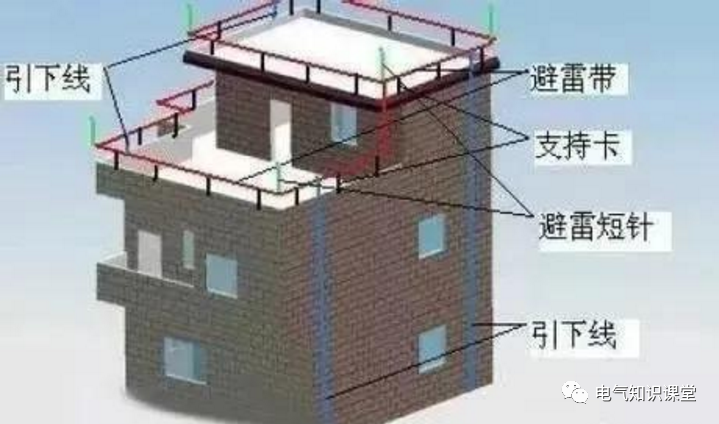

5、防雷接闪器安装要求
(1)建筑物顶部的避雷针、避雷带等必须与顶部外露的其它金属物体连成一个整体,形成电气通路,且与避雷引下线连接可靠。
(2)避雷针、避雷带应位置正确,焊接固定的焊缝饱满无遗漏,螺栓固定的应连接牢固,防松零件齐全,焊接部分补刷的防腐油漆完整。
(3)避雷带应平正顺直,固定点支持件间距均匀、固定可靠,每个支持件应能承受大于49N(5kg)的垂直拉力。当设计无要求时,水平直线部分支持间距为0.5~1.5m;拐弯转角部分为0.3~0.5m。
