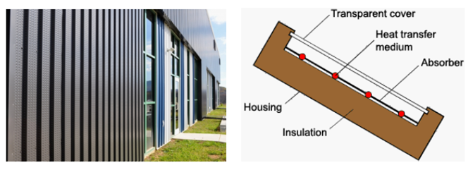

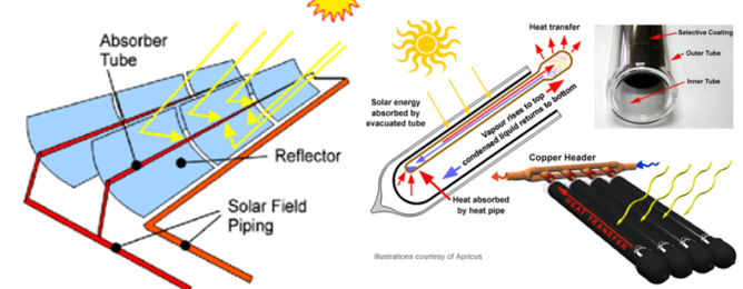

现在已经有多种开始使用的太阳能集热器,例如蒸发式太阳能集热器(如图1)、平板式太阳能集热器(如图2)、真空式太阳能集热器(如图3)和集中式太阳能集热器(如图4)等。由于本文主要研究的方向为太阳能集热器和空气源热泵的结合,文中主要研究蒸发式太阳能集热器的工作性能和经济效益。
                 图1 蒸发式太阳能集热器                       图2 平板式太阳能集热器
                图3 真空式集热器                             图4 太阳能集中式集热器

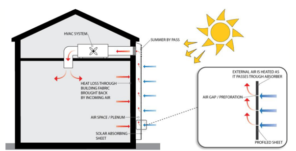

蒸发式太阳能集热器使用一面安装在建筑南面墙体上的有排孔深色压型钢板作为太阳能吸收装置。它的作用是将太阳能转换为热能。此外,在建筑墙体和蒸发式太阳能集热器中有15厘米的空气间隙[2]。该系统与室内通风系统结合,建筑内部的通风系统将外部未加热空气通过太阳能吸收板升温后进入房间以达到采暖的效果。其工作原理图见图5。

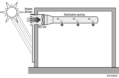

当建筑内部温度满足要求不需要采暖时,该系统可以关闭,如图6。空气直接通过进风口进入建筑内部,或使用该系统将该部分太阳能转换的热量用于热水系统。

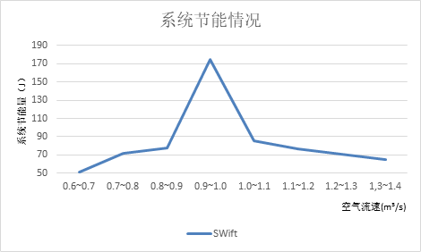

SWIFT模拟软件由加拿大清洁能源组织开发,主要用于模拟蒸发式太阳能集热器。该软件可以模拟多种外部因素对蒸发式太阳能集热器的效果影响,例如外部空气温度、太阳能辐射强度、空气流速等。本模拟中主要集中于蒸发式太阳能集热器系统空气流速对于系统节能效率的影响。在相同温湿度、太阳辐射强度的条件下,得到的系统能耗如下表所示。
表1 在不同空气流速下的蒸发式太阳能集热器的能源消耗情况

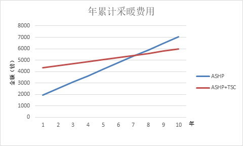

通过表2可以计算出若干年后的系统累计采暖费用,如表3所示。
表3 两种系统的年累计费用
通过表3可以得出,空气源热泵和蒸发式太阳能集热器结合系统的累计花费在7年之后会低于单一的空气源热泵系统。通常情况下,蒸发式太阳能集热器的使用寿命为20年。与此同时,蒸发式太阳能集热器不仅节约了能耗也减少了温室气体的排放。因此,该结合系统在不影响室内人体舒适感的前提下,减少能耗、减少温室气体排放、节省采暖费用,具有较高的可使用性。
