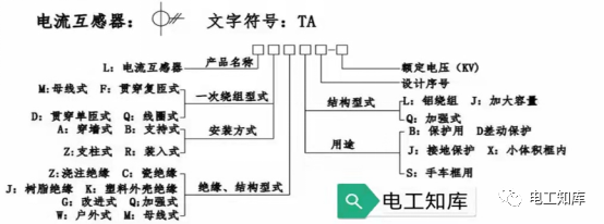

1、电流互感器
电流互感器可以按用途、结构型式、绝缘型式及一次绕组的型式来分类,如下图所示,电压流互感器的型号通常用横列拼音字母及数字表示。
第一个字母L表示电流互感器;第二个字母表示一次绕组型式或安装方式;第三个字母表示绝缘、结构形式;第四个字母表示结构形式或用途。

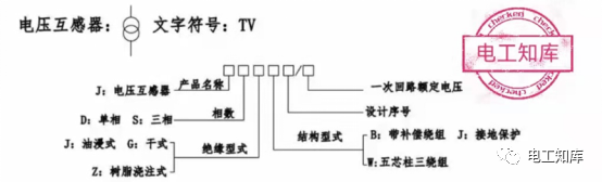

2、电压互感器
电压互感器按其结构形式,可分为单相、三相、双绕组、三绕组以及户外装置、户内装置等。如下图所示,电压互感器的型号通常用横列拼音字母及数字表示。
第一个字母J表示电压互感器;第二个字母表示相数;第三个字母表示绝缘形式;第四个字母表示结构形式。

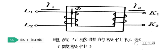

1)电流互感器的极性
(1)所谓电流互感器的极性就是指其一次线圈和二次线圈间电流方向的关系。按照规定,电流互感器一次线圈的首端标为L1,尾端标为L2,二次线圈的首端标为K1,尾端标为K2。在接线中,L1和K1称为同极性端,L2和K2也为同极性端。
(2)如上图所示,假定一次电流I1从首端L1流入,从尾端L2流出时,感应的二次电流是从首端K1流出,从尾端K2流入;或者当电流互感器一、二次线圈同时在同极性端子通入电流时,它们在铁芯中产生的磁通方向相同,这样的电流互感器极性标志称为减极性。反之,将K1和K2的标志调换位置时,称为加极性。常用的电流互感器,除特殊情况外,均采用减极性标志。
(3)电流互感器的极性预先没有检查出来,或者在接线时将互感器极性弄错,如果将它用在继电保护回路中,将会引起继电保护装置的错误动作;如果用在仪表计量回路中,将会影响功率表和电度表的正确测量。

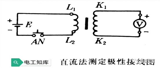

(1)直流法
接线如上图所示,在电流互感器的一次线圈(或二次线圈)上,通过按钮开关AN接入1.5~3V干电池E。L1接电池正极,L2接电池负极。在二次线圈两端接以低量程直流电压表或电流表。仪表的正极接K1,负极接K2。当将按钮开关AN按下,电路接通时,若电压表或电流表指针正起,AN断开时,指针反起则为减极性。反之为加极性。直流法测定极性,简便易行,结果准确,是现场最常用的一种方法。

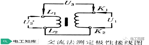

(2)交流法
接线如上图所示,将电流互感器一、二次线圈的尾端L2、K2联在一起,在匝数较多的二次线圈上通以1~5V的交流电压U1,再用10V以下小量程交流电压表分别测量U2及U3的数值,若U3=U1-U2,则为减极性;若U3=U1+U2,则为加极性。
在试验中应注意使通入的电压U1尽量低,只要电压表的读数能看清即可,以免电流太大损坏线圈。为读数清楚,电压表的量程应选小些。
当电流互感器的变比在5及以下时,用交流法测定极性既简单又准确;但电流互感器的变比较大(10以上)时,因U2数值较小,U3与U1数值接近,电压表读数不易区别大小,故不宜采用此法测定极性。

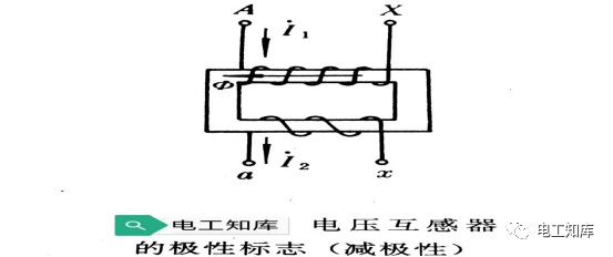

1)电压互感器的极性
(1)如上图所示,按照规定电压互感器的一次线圈的首端标为A,尾端标为X,二次线圈的首端标为a,尾端标为x。在接线中,A与a及 X与x均称为同名端。
(2)假定一次电流I1从首端A流入,从尾端X流出时,二次电流是从首端a流出,从尾端 x流入,这样的极性标志称为减极性。反之为加极性。常用的电压互感器,一般均为减极性标志。
(3)电压互感器的极性错误能引起继电保护装置的错误动作或影响电度计量的正确性,因此电压互感器的极性必须检查正确。

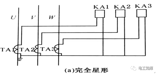

1)星形接线
如下图所示,由三个电流互感器和三个电流继电器组成。
(1)这种接线方式在中性点直接接地的电力系统中,对任何形式的短路故障都能起到保护作用;在中性点不直接接地的电力系统中,对单相接地以外的任何故障也能起到保护作用。
(2)这种接线方式常用于35KV以上中性点直接接地的电力系统,以及在中性点不直接接地的电力系统中,作为容量较大的发电机和变压器的保护。

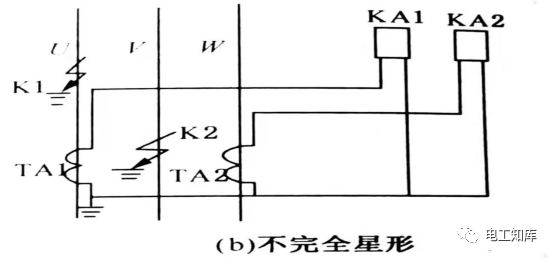

2)不完全星型接线
如下图所示,由两个装于U、W相上的电流互感器和两个电流继电器组成。
(1)这种接线方式在中性点不直接接地的系统中,除某种形式的两点接地故障(如图中K1、K2接地)外,对其他各种相间短路故障均能起到保护作用。它的缺点是在保护丫/△接线及Y/Y n接线的变压器时,在某些故障情况下灵敏度较低。
(2)这种接线方式常用于35KV容量较小的变压器,以及10KV中性点不接地系统中的变压器保护。

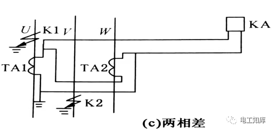

3)两相差接线
如下图所示,两只电流互感器分别装在U、W相上,一只电流继电器KA接于两相电流差回路。
(1)这种接线方式在中性点不直接接地系统中,除图中K1、K2两点接地短路保护不动作外,对其他任何形式的相间短路故障均能起到保护作用。
(2)这种接线方式仅适用于作为线路或电动机的保护,不能用于丫/△接线及Y/Y n接线的变压器的保护,因为变压器二次侧U、V相间短路或V相对地短路,流过继电器的故障电流为零。

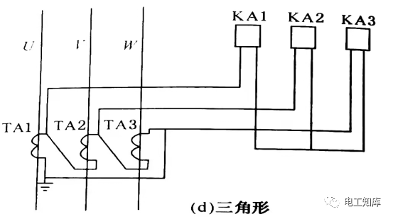

4)三角形接线
(1)这种接线方式在中性点直接接地的电力系统中,对任何形式的短路故障都能起到保护作用;在中性点不直接接地的电力系统中,对于单相接地以外的任何短路故障也都能起到保护作用。
(2)这种接线方式比较复杂,投资多,只用于容量较大的丫/△接线变压器采用差动保护时,为改变星形侧电流的相位。

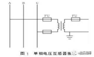

1)一台单相电压互感器的接线
(1)用途
一台单相电压互感器在35kV及以下中性点不接地或不直接接地系统中,可用来测量某一相间电压,用于连接电压表、频率表、继电器等。在110kV及以上中性点直接接地系统中,可用来测量相对地电压,用于连接各种仪表和继电器等。
(2)特点
这种接线方式根据一次系统中性点接地方式的不同而用途有所不同。为了安全起见,二次绕组必须有一端(通常取X端)接地。

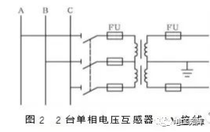

2)两台单相电压互感器的V,v接线
(1)用途
两台单相电压互感器V,v接线又称不完全三角形接线,应用于中性点不接地或经高阻抗接地的20kV及以下系统中,可以获得对称的三个线电压,但不能获得相电压,可用于只需要线电压的电能、功率的测量、继电保护、安全自动装置等,不能用于绝缘监察和接地保护,使用时具有局限性。
(2)特点
这种接线方式,接线简单、经济,由于一次绕组没有接地点,减少了系统中的对地励磁电流,避免产生内过电压。为了安全起见,通常将二次绕组V公共点接地。

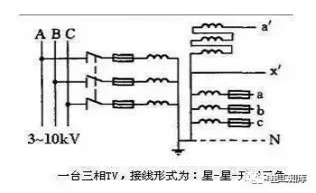

3)一台三相电压互感器的Y0,y0,d接线
(1)用途
一台三相五柱式电压互感器的Y0,y0,d接线,一、二次侧都接成星形,中性点接地,其辅助绕组接成开口三角形,广泛应用于3~15kV系统中,用于连接各种仪表、继电保护、安全自动装置、接地信号等。
(2)特点
这种接线方式,接线比较复杂,能满足各种测量仪表、绝缘监察、继电保护、安全自动装置等的要求,使用的比较多。为了安全起见,要在一、二次绕组中性点接地。

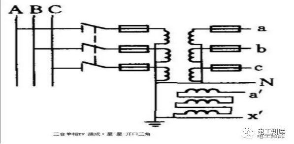

4)三台单相电压互感器的Y0,y0,d接线
(1)用途
三台单相电压互感器Y0,y0,d接线,一、二次侧都接成星形,中性点接地,其辅助绕组接成开口三角形,广泛应用于35kV及以上的高压电力系统中,用于连接各种仪表、继电保护、安全自动装置、接地信号等。
①用于中性点不接地或经消弧线圈接地的35kV系统时,电压互感器的一次绕组按相电压设计,而主绝缘按线电压设计,以满足单相接地时能够安全运行。单相电压互感器辅助绕组的额定电压应为100/√3V。
②用于中性点直接接地的110kV及以上系统中,当发生单相金属性接地时,辅助绕组开口三角形两端电压应为100V,故单相电压互感器辅助绕组的额定电压应为100V。
(2)特点:这种接线方式,接线比较复杂,能满足各种测量仪表、绝缘监察、继电保护、安全自动装置等的要求,使用广泛。为了安全起见,要在一、二次绕组中性点接地。
