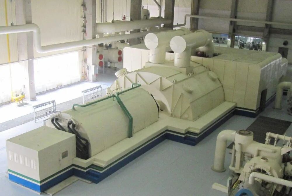

660MW机组滑参数停机操作指南
一、滑停过程中有关参数的控制
1)主、再热蒸汽降温速度:≤0.5~1℃/min。
2)汽缸金属的温降率:0.5~1℃/min。
3)主、再热蒸汽过热度:不少于50℃。
4)先降汽压、再降汽温,分段交替下滑。
5)在整个滑停过程中要严密监视汽轮机胀差、轴位移、上下缸的温差、各轴振动及轴瓦温度在规程规定的范围内,否则应打闸停机。
二、 机组滑停的准备工作
1)根据停机计划,控制个各煤仓煤位,以便将各个煤斗的存煤在汽机停止时清空。下层两台磨煤机上好煤,以保证低负荷时燃烧稳定。
2)做好辅汽、轴封及除氧器汽源切换的准备。
3)停机前分别进行汽轮机备用润滑油泵、直流事故密封油泵、顶轴油泵的启动试验及主机盘车电机空转试运,检查其正常并备用良好。
4)准备好机组停运操作票。
5)检查等离子试运正常。
6)停炉前对锅炉全面吹灰一次,保持空预器的吹灰器运行,直到锅炉熄火。
7)全面记录一次蒸汽及金属壁温,然后从减负荷开始,在减负荷过程中每小时记录一次金属壁温。
三、滑参数停机过程
3.1第一阶段滑停操作,目标负荷250MW
1)目标压力:12.5MPa,速率0.1MPa/min。
2)主蒸汽目标温度:540℃,速率1℃/min。
3)再热汽目标温度:520℃,速率1℃/min。
4)辅汽转为临机供,小机汽源转为辅汽供给,停运第四套制粉系统,并将锅炉给水管道由主给水管道切换至给水旁路。
5)负荷降到250MW,保持负荷、主汽压力不变稳定30分钟。
6)检查主机振动、胀差、缸胀、振动、各金属温度、中压缸进汽口温度、上下缸温差、主再汽温差等参数在规定范围内。
3.2 第二阶段滑停操作,目标负荷200MW
1)目标压力:10.5MPa,速率0.1MPa/min。
2)主蒸汽目标温度:500℃,速率1℃/min。
3)再热汽目标温度:480℃,速率1℃/min。
4)锅炉投入等离子运行,投入空预器连续吹灰。
4)负荷减至230MW后,解除机组协调控制,改手动控制。
5)负荷减至220MW稳定后将6kV厂用电由厂高变带切换至启备变带。
6)负荷降到200MW、主汽压力10.5 MPa时,保持负荷、主汽压力不变稳定30分钟。
3.3第三阶段滑停操作`,目标负荷150MW,干态转湿态运行
1)目标压力:9.5 MPa,速率0.03 MPa/min。
2)主蒸汽目标温度:480℃,速率1℃/min。
3)再热汽目标温度:460℃,速率1℃/min。
4)停运第三套制粉系统
6)手动打开361阀,控制分离器液位。
7)维持锅炉总风量、水量稳定,逐渐降低总煤量,根据参数逐渐降低机组负荷。
8)当锅炉由干态转为湿态运行后,水位稳定后投入361阀在自动。
9)当储水箱中水位达到一定高度时,启动循环泵回收工质。
10)若脱硝系统因烟温太低无法投入,应在1小时内解列停机
3.4第四阶段滑停操作,解列停机
1)目标压力:9 MPa,速率0.03 MPa/min。
3)主蒸汽目标温度:450℃,速率1℃/min。
4)再热蒸汽目标温度:430℃,速率0.6℃/min
5)高压旁路、低压旁路系统投入,控制主汽压力稳定,逐渐降低负荷。
6)逐渐降低总煤量,降低主再气温,负荷降至100MW,保持负荷稳定30min
7)根据缸温、胀差变化及锅炉调整情况,决定是否继续降低主再热汽温。
8)30分钟后待机组负荷降至60MW。
9)汽缸金属温度、内外缸温差、胀差稳定后手动停机联跳锅炉,滑停结束,完成停机后有关操作。
四、滑参数停机注意事项
1、严密监视机组胀差、汽缸上下温差、轴位移、振动、瓦温的变化趋势,超过规程规定应立即打闸停机。
2、在滑停过程中,要保持回热系统的正常投入,当各抽汽间压差减小,疏水困难时,应及时倒疏水到凝汽器。
3、主再热汽温应按照温降率同步均匀下降,防止反弹。
4、负荷较低时,注意着火情况,防止燃烧恶化。
5、锅炉转为湿态运行后,要特别注意防止传热恶化。
6、严密监视高排逆止门的状态,适时开启高排通风阀。
7、滑停过程中易造成水冲击,必须高度重视上、下缸温度、主汽、调节级及高排过热度,10min内主汽温度下降50度要立即打闸停机。
8、滑停过程中,要根据给水、凝结水流量及时打开再循环门,为防止跳泵。
9、要注意在锅炉干湿态转换的过程中对水位的控制,防止因长时间满水导致过热器进水。
