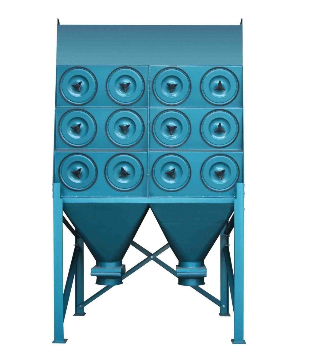

滤筒除尘器
滤筒式除尘器的过滤元件是滤筒,滤筒的构造分为上下端盖、骨架、褶形滤料等组成。滤筒有圆形、扁形和锥形等,常见的滤筒材质是:聚酯无纺布、覆膜聚酯无纺布、阻燃滤材、防静电聚酯无纺布、防油防水聚酯无纺布等滤材,可满足不同工况使用。

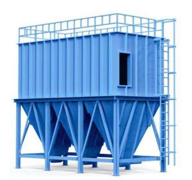

布袋除尘器
布袋除尘器依靠编织的或毡织(压)的滤布作为过滤材料,当含尘气体通过滤袋时,粉尘被阻留在滤袋的表面,干燥空气则通过滤袋纤维间的缝隙排走,从而达到分离含尘气体粉尘的目的。粉尘通过滤布时产生的筛分、惯性、黏附、扩散和静电等作用而被捕集。

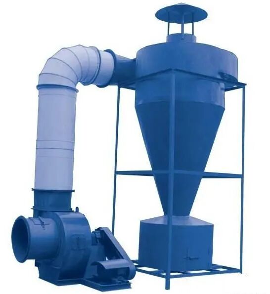

旋风除尘器
旋风除尘器是利用旋转的含尘气体所产生的离心力,将粉尘从气流中分离出来的一种干式气-固分离装置。当含尘气流由进气管进入旋风除尘器时,气流将由直线运动变为圆周运动。密度大于气体的尘粒与器壁接触便失去惯性力而沿壁面下落,进入排灰管。旋转下降的外旋气流在到达锥体时,因圆锥形的收缩而向除尘器中心靠拢。当气流到达锥体下端某一位置时,即以同样的旋转方向从旋风除尘器中部,由下而上继续做螺旋形流动。最后净化气经排气管排出器外。

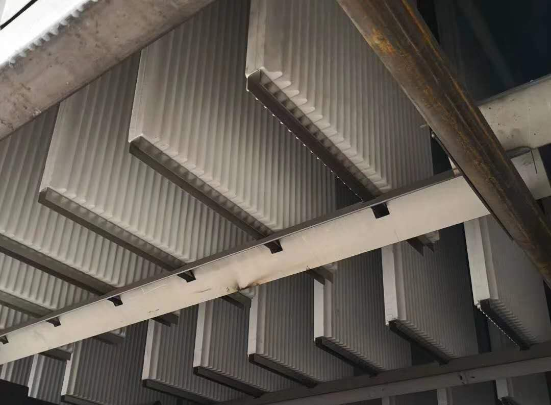

塑烧板除尘器
塑烧板除尘器主要依靠塑烧板进行过滤,塑烧板的表面过滤主要是筛分效应,光滑的表面使粉尘极难透过与停留,清灰过程靠气流反吹把粉尘层从塑烧板逆流洗下来。

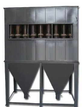

陶瓷多管除尘器
多管陶瓷除尘器外部用Q235钢结构,内部由若干个并联的陶瓷旋风除尘器单元(又称陶瓷旋风子)组成的除尘设备。适用于各种型号和各种燃烧方式的工业锅炉及热电站锅炉的粉尘治理。如链条炉,往复炉、沸腾炉、抛煤机炉、煤粉炉、硫化床炉等。

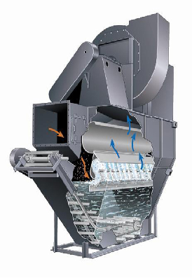

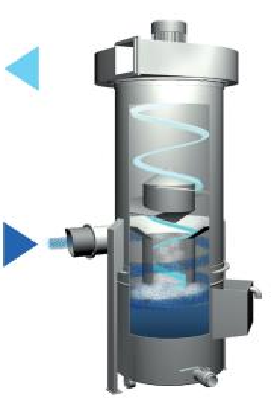

自激式湿式除尘器
污染空气从自激式湿式除尘器侧面或者正前方进入除尘器,通过离心力作用使水和含尘气体彻底混合后,排除洁净空气。含尘气流通过一个局部浸没在水中的静止叶轮片时会产生水幕,而灰通过此水幕时会被清除。高速通过叶轮片的气流形成湍流水幕。在叶片底部会有一种专门设计的槽型口,用来补充额外的水到叶轮片开口最窄的部位。通过槽型口向上流动的水增加了灰尘与水的相互作用,从而提高了收尘效率。

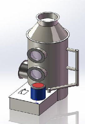

喷淋塔湿式除尘器
喷淋塔湿式除尘器是利用水与粉尘相互接触,经过接触之后可以去掉粉尘,达到净化的效果。它结构简单,主要由塔体、风管、水泵、喷淋系统、循环水箱、除雾装置组成。喷淋塔湿式除尘器具有结构简单、压力损失小、操作稳定等特点,经常与高效洗涤器联用捕集粒径较大的颗粒。
