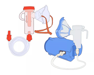

喷射雾化器
即医用压缩式雾化器,是目前最常用的家庭雾化吸入装置。
它是根据文丘里(Venturi)喷射原理,利用压缩空气或高压氧气作为驱动气体,通过喷射在局部产生负压,将大雾化液滴带入气流中,随后遭遇高压气流时被冲撞裂解成小气溶胶颗粒,特别是在高压气流前方遇到挡板时,液体更会被冲撞粉碎,形成无数药雾颗粒,颗粒主要1-5μm,能到达细支气管及以下,效果比较理想。
性价比也高,但噪声较其它类型雾化器可能会大一些,年龄小的宝宝可能会非常抗拒,很多家长试图等孩子迷迷糊糊睡着时给孩子做,但一打开雾化机,噪声又把孩子吵醒了。

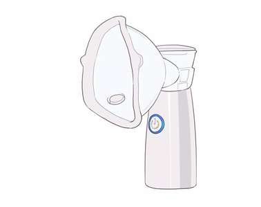

振动筛孔雾化器
因体型小巧、方便携带、噪音小、无需交流电,还可倾斜使用,是目前雾化效率最高的雾化器。
它结合了超声雾化的特点,其工作原理是采用超声振动薄膜使之剧烈振动,同时通过挤压技术使药液通过固定直径的微小筛孔,形成无数细小颗粒释出。
颗粒大小在1-5μm之间,也是符合临床需求的,但价格较高,筛孔容易堵塞,如果对噪音敏感且有经济条件的患者可以考虑。
