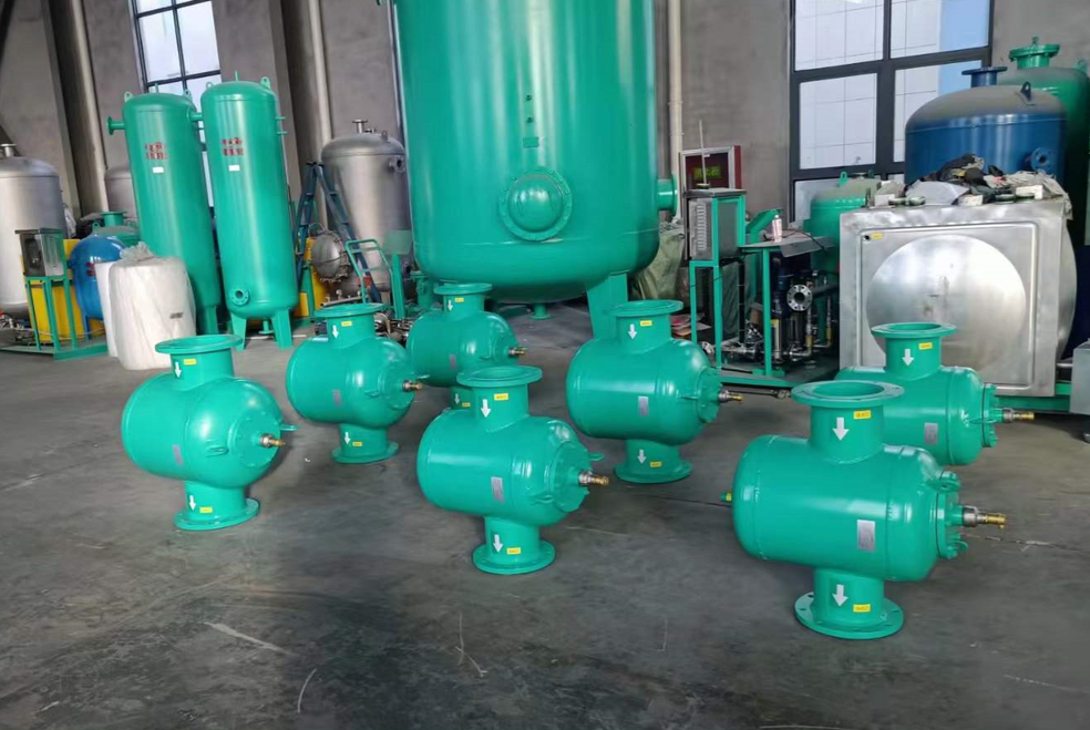

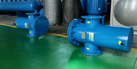

除污器的选型
除污器形式有立式和卧式两种,应根据现场的实际情况选用适当的型式。
除污器的过滤网,立式直通除污器采用直径4mm孔的花管,卧式直通和角通除污器采用32#x18目镀锌铁丝网。
除污器的公称压力应适应供热系统的工作压力。
除污器接管直径应与干管直径相同。
在选择除污器计算中,除污器横截面中水的流速宜取0.05m/s。压力损失按公式计算。
菲洛克除污器
