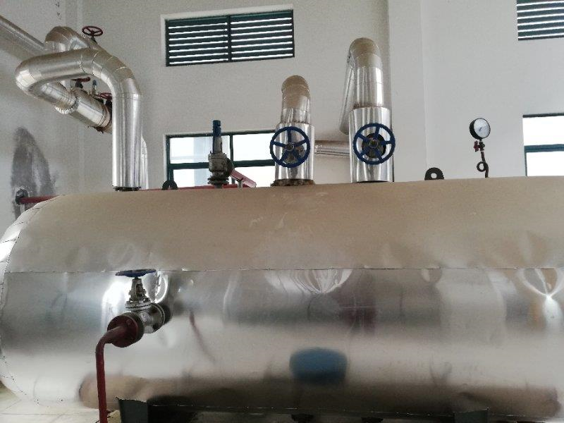

01 蓄热器的实物图片

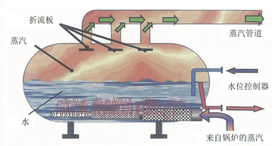

02 蓄热器的工作原理
蓄热器原理图,

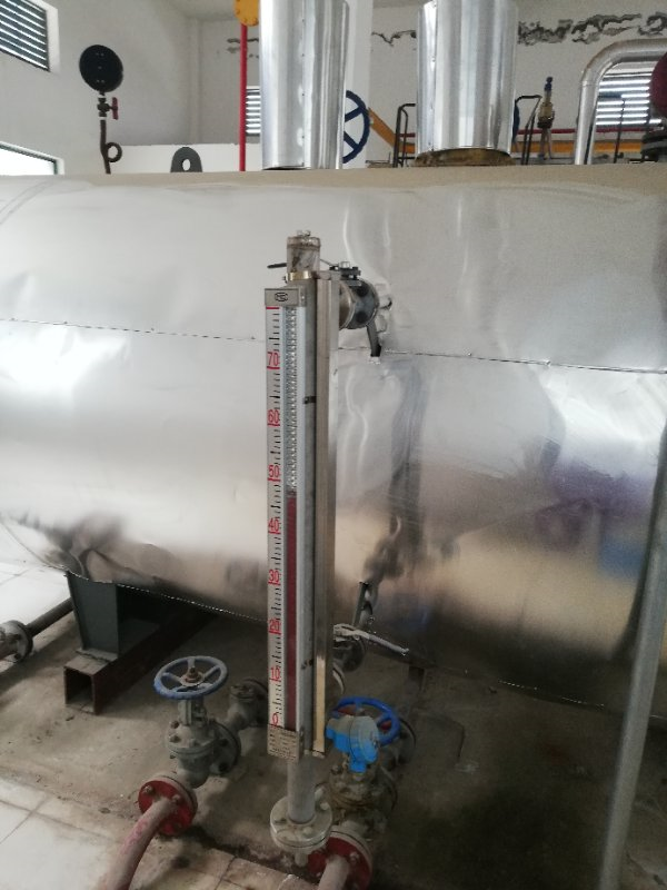

如上图所示,它是钢制的圆筒形压力容器,外壁用保温材料包裹,由蓄热器壳体、内部充热装置、顶部汽水分离器、固定支座,以及水位计、压力表、安全阀、温度计等安全附件组成。
容器设有蒸汽进出口、补水、防水、排污、放气等接管。
内部充热装置和顶部集汽包是蓄热器的重要组成部分。
蓄热器在工作时器内储存约占总体积50%以上的高压饱和水,水面以上为蒸汽空间。
当外界用汽量小于锅炉的供汽能力时,多余的蒸汽经蒸汽分配管和喷嘴后注入水中,使水温升高(例如4kg压力时水温可升至超过140度),这是蓄热过程;
当外界用汽量大于锅炉供汽能力时,蓄热器排气管中蒸汽压力下降,此时因水温高于降压后的压力所对应的饱和温度,高压饱和水迅速汽化产生蒸汽输送至排汽管中,以弥补用汽的不足,这是放热过程。
在这个过程中,利用特殊设计的波形板汽水分离器,蒸汽可以排出,且不会把水带走,只排出干的蒸汽,这个是蓄热器的技术所在。
由于一升水在四公斤压力时大约能产生四百多升的蒸汽,因此蓄热器相当于一个巨大的储汽源,能够为设备提供压力稳定的饱和蒸汽。

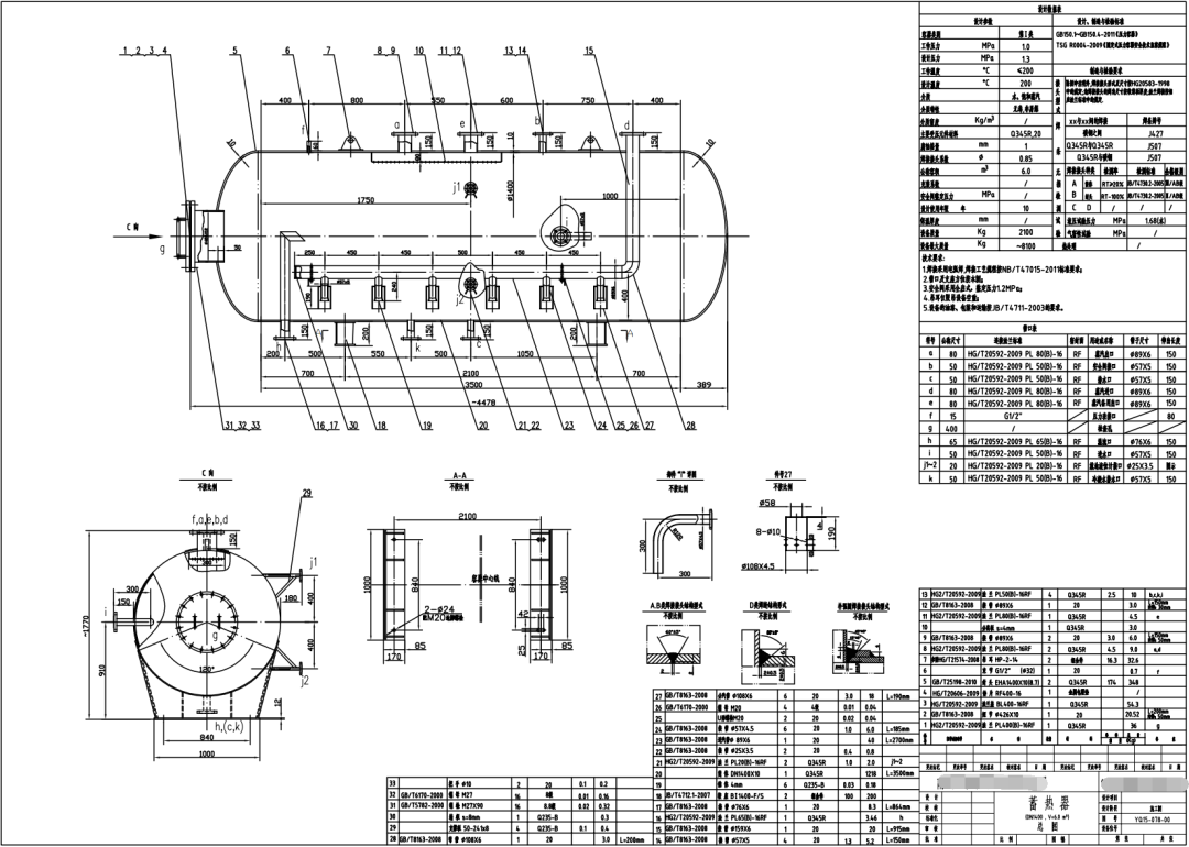

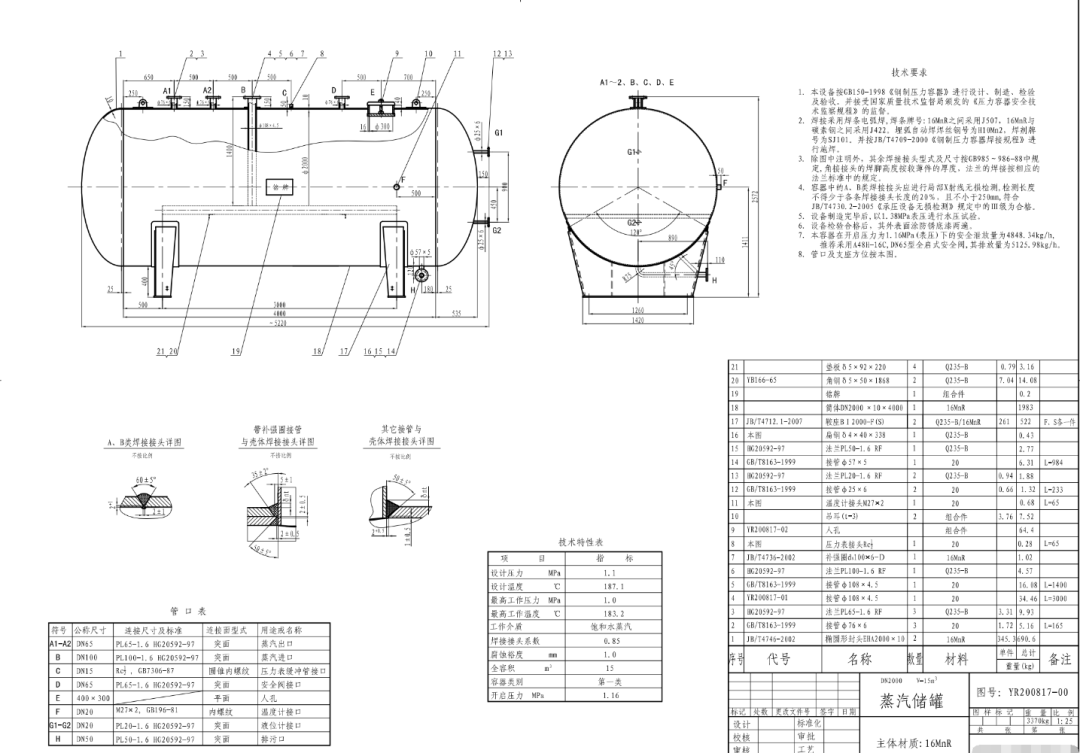

03 蓄热器的工程图纸
由其图纸可见,蓄热器相比于一般的储气罐,它的内部并非空的,而是有其特殊设计的结构所在,以实现稳定的蓄热和放热的过程,达到节能的效果。

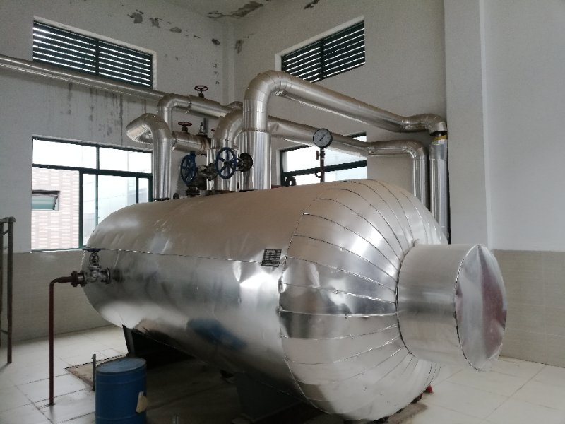

结合消失模铸造厂的一般情况,推荐10台以内的成型机厂家选择6立方米的蓄热器。

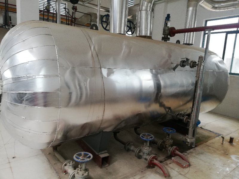

04 推荐生产厂家
笔者经过多个厂家的考察对比,在此着重推荐 南通源泉压力容器有限公司,
其加工焊接的实力较强,且有罐身整体焊缝X光探伤的能力,保证了蓄热器作为压力容器的安全和可靠。
