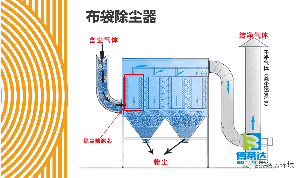

一 、布袋除尘器
除尘器的工作原理如下:含尘气体由下部敞开式法兰进入过滤室,较粗颗粒直接落入灰仓,含尘气体经滤袋过滤,粉尘阻留于袋表,净气经袋口到净气室,由风机排入大气。当滤袋表面的粉尘不断增加,程控仪开始工作,逐个开启脉冲阀,使压缩空气通过喷口对滤袋进行喷吹清灰,使滤袋突然膨胀,在反向气流的作用下,赋予袋表的粉尘迅速脱离滤袋落入灰仓,粉尘由卸灰阀排出。

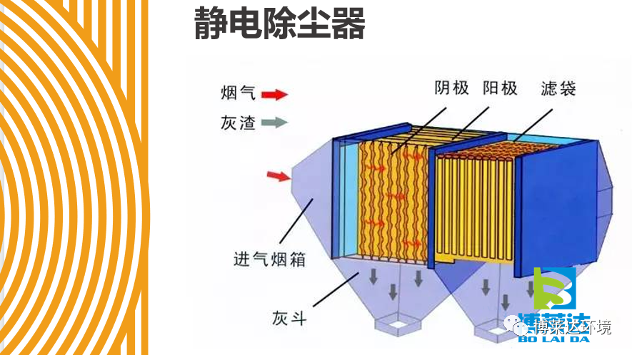

二、 静电除尘器
含尘气体从设备顶部进风口进入设备后,以高速经过旋风分离器,使含尘气体沿轴线调整螺旋向下旋转,利用离心力,除掉较粗颗粒的粉尘,有效地控制了进入电场的初始含尘浓度。然后,气体经下灰斗进入电场工作,由于下灰斗截面积大于内管截积数倍,根据旋转矩不变原理,径向风速和轴向风速急剧降低产生零速界面而使内管中的重颗粒粉尘沉降于下灰斗内,降低了进入电场的粉尘浓度,低浓度含尘气体经电收尘而凝聚在阴阳极板上,经清灰振打而将收集的粉尘由锁风排灰装置输送走。为了防止内管旋风和电场极板振打后在下灰斗内形成的二次扬尘,特在下灰斗中设置了隔离锥。 使用范围水泥、化肥、等行业各种磨机,破碎点下料口,包装机及烘干机和各种相类似的分散源处理。

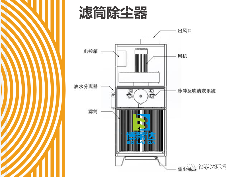

三、 滤筒除尘器
设备在系统主风机的作用下,含尘气体从除尘器下部的进风口进入除尘器底部的气箱内进行含尘气体的预处理,然后从底部进入到上箱体的各除尘室内;粉尘吸附在滤筒的外表面上,过滤后的干净气体透过筒进入上箱体的净气腔并汇集至出风口排出。
  随着过滤工况持续,积聚在滤筒外表面上的粉尘将越积越多,相应就会增加设备的运行阻力,为了保证系统的正常运行,除尘器阻力的上限应维持在1400~1600Pa范围内,当超过此限定范围,应由PLC脉冲自动控制器通过定阻或定时发出指令,进行三状态清灰。
  该滤筒式除尘器的清灰过程是先切断某一室的净气出口通道,使该室处于气流静止状态,然后进行压缩空气脉冲反吹清灰,清灰后再经若干秒钟时间的自然沉降后,再打开该室的净气出口通道,不但清灰彻底、还避免了喷吹清灰产生的粉尘二次吸附,如此逐室循环清灰。
