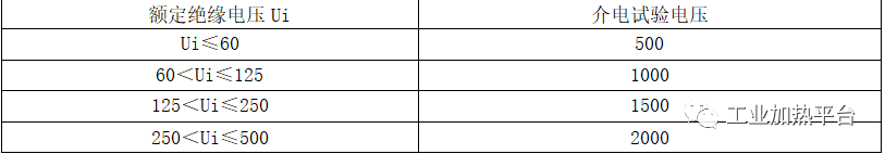

3.2 介电强度
温控器内不同带电体之间以及各带电体与金属壳体之间(接地)按其工作电压应能承受表1所规定的相应。

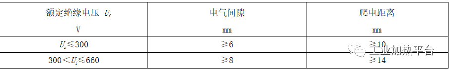

3.3 电气间隙和爬电距离
温控器内各不同带电体之间以及各带电体与金属壳体之间(接地)的电气间隙和爬电距离应符合表2规定。
表2 温控器内不同带电体之间以及各带电体与金属壳体之间的电气间隙和爬电距离

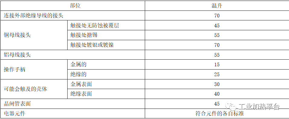

3.4 温升
当温控器在额定条件下正常运行时,其各部位的温升不得大于表3规定。
表3 温控器各部位的温升指标

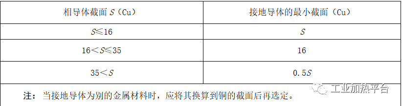

4.1 接地
温控器应有接地装置,接地装置应位于便于接地的位置,并与外壳可靠连接,接地导体截面应符合表4规定。
表4 温控器不同接地的位置接地导体截面
